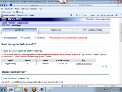

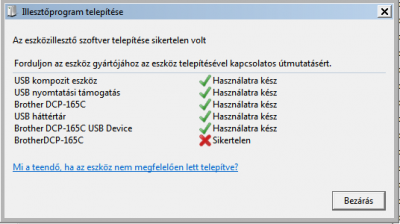

Ma vettem egy brother dcp-165c tintasugarast.
A hozzá kapott telepítő cd nem kompatibilis a win 7-el,de a brother honlapról megpróbáltam telepíteni a szükséges progit:
Sajnos ezzel sem sikerült telepíteni azt a drivert ami segítségével üzembe tudnám helyezni a nyomtatót.
Külön innen az oldalról töltöttem egy speciális driver törlőt,ezt sem tudtam használni.
safe módban sem sikerült telepíteni.
Egy szaki segítségét kérném,sürgős lenne még hétvégére a nyomtatás.
Köszönöm!
