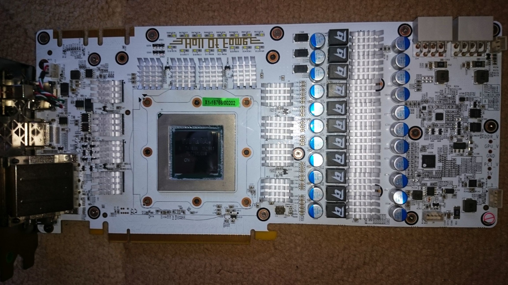

Jó hulladék egy valami lett ez a VGA.
Hiába pakolsz oda akármit a bordák elég melegek, hogy meleg levegőt fújjanak rá.
El kellene szeparálni a ramokat, a GPU-t, meg a vrm-et a megfelelő hűtés érdekében.Pl így, ahogy nekem volt:
Pl., nézett ki így is az enyém: (Más, hogy nem voltam megelégedve vele)
ez a legjobb az ilyen VGAhoz alá:
Gyárilag az enyémen pedig elég nagy borda volt, de az is kevés rá:

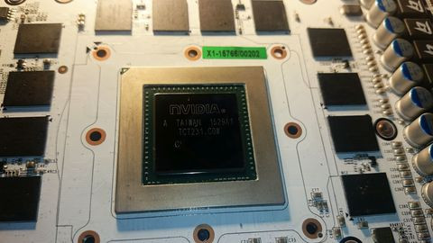

Ebből új VGA lesz...Van az EVGA oldalon gondolom egy RMA kérős e-mail cím. Oda kell írni, mellékelsz pár fotót..
Küldenek egy RMA-t, elküldöd nekik, aztán vársz.
Szerintem bőven garanciális a dolog, ha szerencséd van, akkor nincs több 980Ti-jük. Javítani úgyse tudják, mert szétégett a picsába.
Úgyhogy ebből 1070-től felfelé akármi lehet.

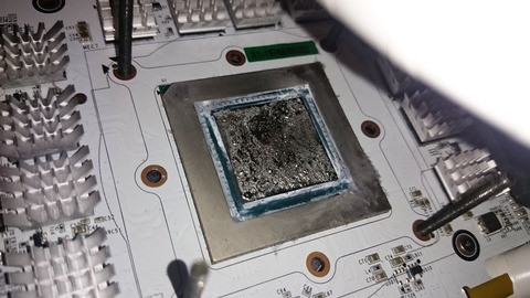

A végére értünk a KFA2 Hall of Fame 8pack 980Ti-m kálváriájának.
A bolt visszaküldte a gyártónak. A KFA2 pedig megajándékozott egy limitált, válogatott GPU-s, 1000EUR értékű csúcsvideokártyával.
(Mint az ismeretes, hogy az én hibámból halálozott el a 980Ti.)Szóval nem lehet panasz a KFA2-re.
...és itt is köszönöm akoska07-nek az intézést. -

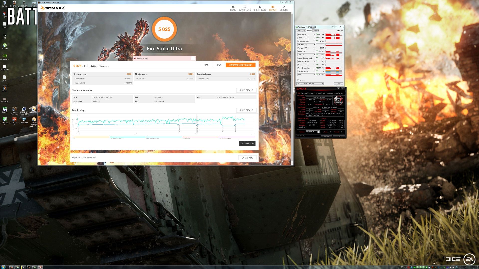

Egy FireStrike-ot futtathatnál, kíváncsi vagyok/vagyunk mennyire hajtja ki a VGA-t az a processzor. Szerintem nagyon sok tartalék marad benne...

Nos... úgyfest a VGAm elhalálozott.

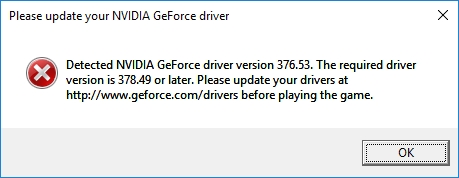

Ventik terhelés alatt 100%-on mennek? Javaslom, hogy 60°C felett járassad 100%-on. A legjobb hűtés érdekében.
Nekem is volt ilyen csíkozós, driverösszeomlós történet, még a Bf1 kijövetelekor. Csak alapórajelen volt hajlandó menni, különben crash.
Aztán jött egy másik driver, azzal oké volt.
Win10 alá: 378.78, ez biztosan jó. -

Rossz hír BF1-ezőknek... drivert kell frissíteni:
