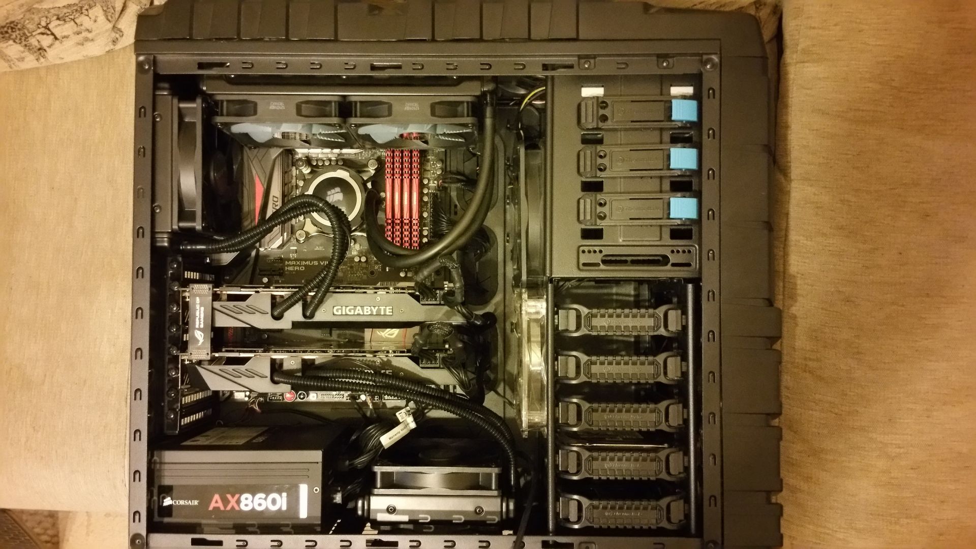

Ehun-e.
Jó zsúfolt már a ház, de igazából befért, akkor meg...
Alulra push-pullban raktam. De majd ha elmegy az msi kártyám, vagy jövő hónapban lehet hogy veszek egy Phanteks Enthoo Primo házat, de majd meglátjuk.
Egyforma hőmérsékletű a két kártya. Fesz ki van tolva, és 1481/8000-en mennek, így 62 fokosak. Azért a nyákok pokoli forrók a kompakt kártyán is, játék közben nem lehet hozzányúlni. Igaz, nem is kell azt fogdosni.
Az egyik kártya memóriája csak 7950-et bír, de a másik meg 8100-at, azok így mennek. (Még egy kicsivel lehet hogy megy feljebb, egy nap alatt nem lehet biztosra kitesztelni.)
GPU órajelet csak 13 MHz-enként tudom állítani SLI-ben, nem tudom miért van így.
(Vagyis tudom egyesével is, de csak kb 13-anként változik mégis.)
Szóval 1481 még megy, de 1493 a következő lépcső, azon már kifagyott egy fél óra után.
TTomasz mintha azt írta volna, hogy SLI-ben kevesebbet bír a tuning.
Asiq: egyik 80,8%, másik 77,4%.
Az alsó kártyám 5 fokkal melegebb volt, mire rájöttem, hogy alulról a sűrű porszűrőt vegyem már ki, mert lefogja a légáramlást, és semmi értelme ha nem befelé szív, hanem kifelé fúj.
Az újabb kártyámon már világít az indikátor led, a másikon nem. Nem lehet, hogy a kártyán belül valami csatlakozó van szétcsúszva? -

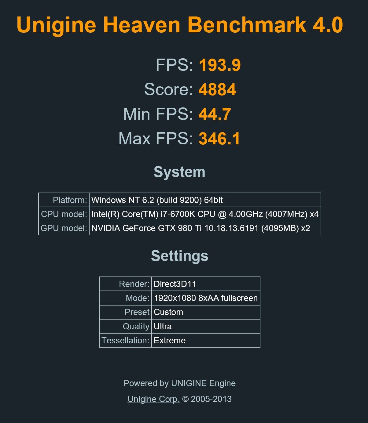

6700K 4.800-on 2db 980 Ti-val (1470/8000) ha jól van optimalizálva az alkalmazás, 50% körül mennek a magok.
De van olyan program is, amivel az első szál 99%-on megy, a többi 7 meg 1-2%-on. -

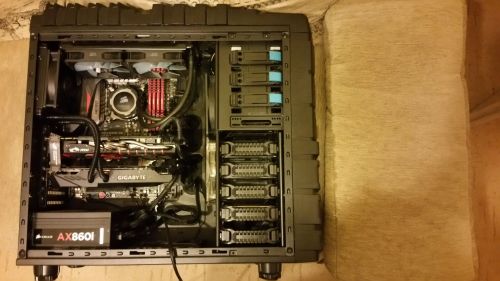

Megjött a kompakt Giga.
Asiq: 80,8%
Nem tudom mennyit megy, mert SLI-ben van az MSI-vel.
De a memória biztos nem megy 8000-et, mert kifagy. Talán 7900.
Az msi-t viszont mindegy hogy alulra vagy felülre rakom, 90 fokot eléri alapon is.
Felraktam apróra, veszek ahelyett is egy másik gigát.
Nálam viszont nem világít elöl a két kék led rajta.
Eléggé kinőttem már ezt a házat is.
Igazából felülre be sem fért a kompakt hűtője a vga-nak, az csak a proci ventilátor fogja.Egy csavar se fogja, mert nem fér be, mivel a ház hátulján a vga csavarozó blokk olyan közel van, hogy csak egy 12-es venti fér be. A radiátor meg kb 14 centis a két oldalán a bütyökkel.

MPowerPH #10676 üzenetére
Oldalsó ventilátorom van a ház oldalába beépítve, egy 20 centis.
Erre még nem is gondoltam, hogy alulra kellene a vízhűtés.Csak nem tudom, hogy az mennyi hőt bocsát ki a fölső kártyára. Mert gondolom 100%-ban azért nem vezeti el a csöveken.
Azért vannak léghűtéses kártyák, amik legalább valamilyen szinten SLI-re bírhatók, de vannak amik egyáltalán nem, fenti példám az MSI.

Tegnap teszteltük a 980 Ti SLI rendszert Montesantossal, 4K felbontás alatt.
Nos, MSI Gaming nem való SLI-re, legalább is felső kártyára nem!
Eredmények:
1: Felső kártya MSI 980 Ti Gaming, alsó kártya Gigabyte G1 980 Ti: Felső kártya 91 foknál visszavesz az órajelből (ezáltal az alsó is), majd 10 perc múlva ki is fagy.
2: Felső kártya Gigabyte G1 980 Ti, alsó kártya MSI 980 Ti Gaming: Felső kártya 85 fokig melegszik, bár az órajel ugrándozik 50 MHz tartományban, de nem fagy ki.Már másik szériáknál is próbáltam az MSI Gaming-et SLI / CF rendszerekben, de sosem mentek. Ha felül van az MSI Gaming, akkor megsül. Házam jól szellőzik, kártyák közé is fúj levegőt oldal lapról. De ahogy említettem is, ha nem MSI van felül, akkor megy a SLI anélkül hogy szétsülne a felső kártya. (Anno R9 290 esetén is hiába szerettem volna két MSI Gaming-et, kénytelen voltam az egyiket visszaküldeni, és Asus DC2OC-ra becserélni, ami felső kártyaként már megállta a helyét.)
Játékokban Unity, FarCry4, Witcher 3 néztük meg hogy mit tud 4K-ban, és meglepően jól hozta a teljesítményt! Witcher 3 esetén minden maxra feltolva 50-ig süllyedt az fps. FarCry4 esetén mindent feltolva megvolt a 60, de csak a legkisebb élsimítással. Unity most is hozta a formáját, hogy nincs optimalizálva se egy, se két kártyára, bár minden max beállítással 65 fps-t adott, de élsimítást már SEMENNYIT nem lehetett rá tenni, mert sima fxaa-val is 45 lett az fps.
Élsimítást el kell felejteni 4K-ban, de két 980 Ti kártya (némi tuninggal) már elegendő maximum beállításokkal játszani.Úgyhogy valszeg beruházok majd egy SLI rendszerre, de mivel a felső kártyának baromi jó hűtéssel kell hogy rendelkezzen, jóformán csak a vizesblokkosak jöhetnek szóba. Szerintem egy Giga N98TXTREME kártyára ruházok be fizu után.
Vélemények?
