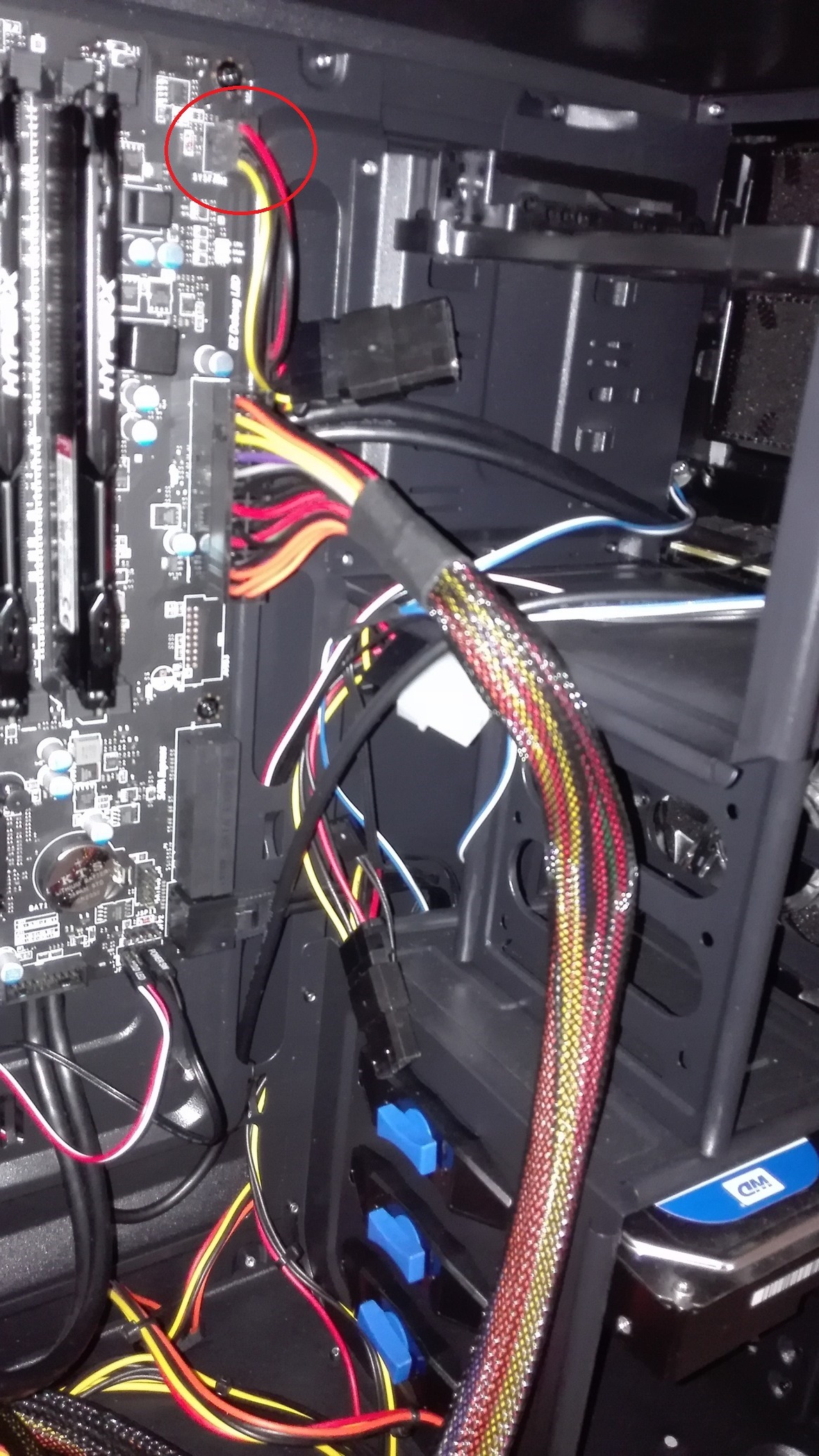

RVR400
martin1369 #32874 üzenetére
Olyan bekötés mellett én nem csodálkozok, hogy meghalt. Bár szerintem csak a biztosíték nullázódott ki benne, ha nem pukkant.
