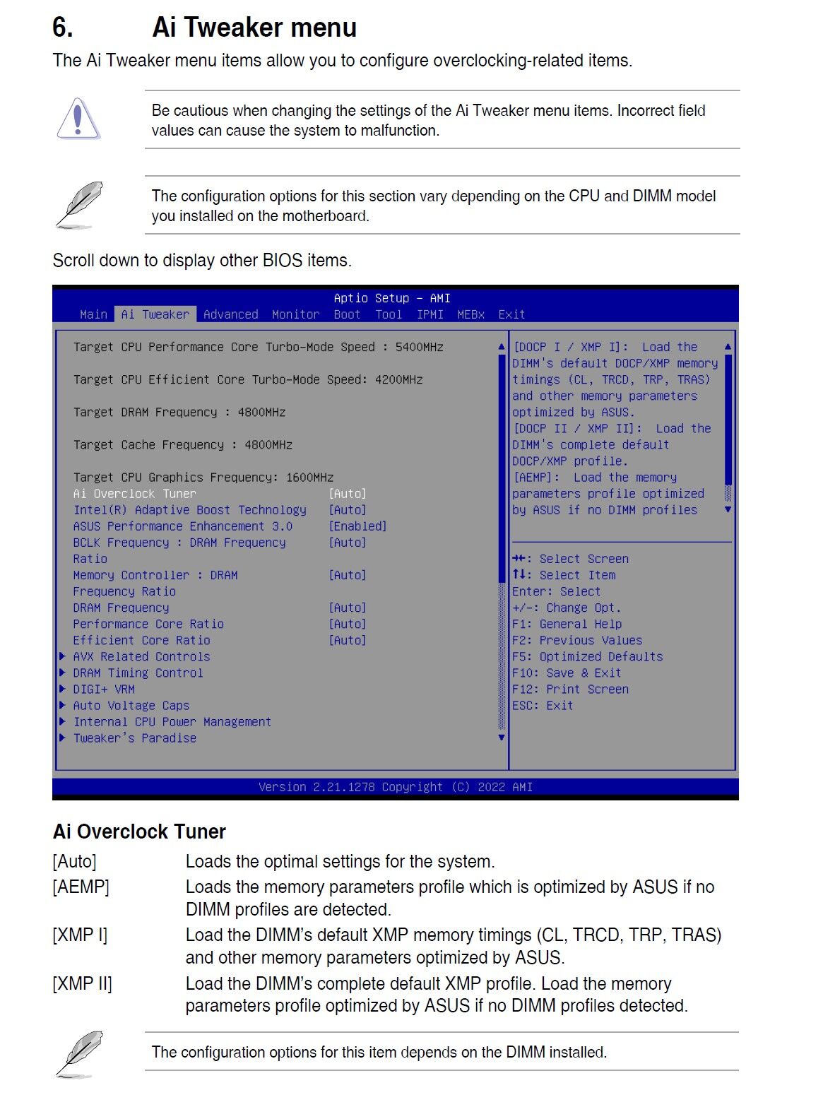

Alapból enabled a beállítás egy WS lapnál, vagyis default out the box:Enable Asus optimized CPU settings (unlock power limits to increase CPU performance)
de nézzünk egy Asrock WS lapot: [link]
BCLK Aware Adaptive Voltage - Enabled defaultBCLK Aware Adaptive Voltage enable/disable. When enabled, pcode will be aware
of the BCLK frequency when calculating the CPU V/F curves. This is ideal for
BCLK OC to avoid high voltage overridesEzen kívül, bár nincs erről kép, mernék fogadni hogy az alábbi beállítások is default OC-n vannak:

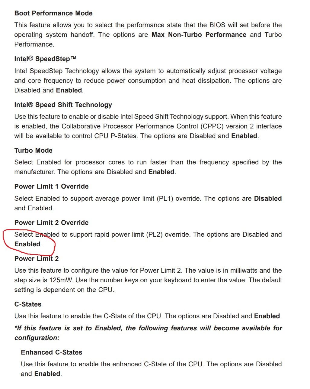

Long Duration Power Limit
Configure Package Power Limit 1 in watts. When the limit is exceeded, the CPU
ratio will be lowered after a period of time. A lower limit can protect the CPU and
save power, while a higher limit may improve performance.
Long Duration Maintained
Configure the period of time until the CPU ratio is lowered when the Long
Duration Power Limit is exceeded.
Short Duration Power Limit
Configure Package Power Limit 2 in watts. When the limit is exceeded, the CPU
ratio will be lowered immediately. A lower limit can protect the CPU and save
CPU Core Unlimited Current Limit
To unlock voltage regulator current limit completely, you can set this option to
Enabled. -

Mondjuk alaplap gyártók nyilatkozata, hogy az intel tudott róla? Az amd-nél egyből szóltak.W680 lap, Asus Performance Enhancement 3.0 - Enabled default - milyen manuálisról beszélsz?

Ó jaj, hát már látom miért nem érted, az a te videódból van, amivel példálóztál a sok baromságodról. Az látszik a képeken, hogy az alaplap gyártók processzor specifikáción túli beállításokat alkalmaznak. Amire szerinted az intel bólintott. Mint ahogy az összes cpu szar, és ahogy server alaplapnak nézed a w680 chipsetes workstation alaplapot.
Egy hírnél három benézés, rekordra hajtasz?
Óriási tévedésben vagy.
Egy ilyen workstation lap sokkal kevésbé hülyebiztos mint egy Desktop lap.
Itt marhára be kell tartanod a megadott paramétereket.
Nézd meg a VRM hűtőbordáját. Ja ne nézd meg, mert kb. nincs semmi a a konkrét Supermicro w680 lapon.
Ha azt írják max 150 Watt, akkor az annyi, be kell tartanod.Az más kérdés, ha normálisan állítják be, hozzáértő által van összerakva akkor örök élet.
