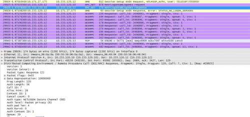

Na, ez is megoldódott, röviden a történet:
Az egyik domainben volt 4 db DC a másikban vagy 10. A trust-hoz meg mindenhez csak 2-2 DC-t közöttük használtunk, ezek is a DNS forwarderek. Azért kellett mert okos nagyvállalti környezet ahol a tűzfalas gyerekek olyan kemények, hogy még a feleségükön este is portot akarnak nyitni
Lényeg a lényeg, hogy a file szerver nem a PDC-n vagy a másik DC-n akart hitelesíteni hanem az AD sites and services szerinti legközelebbi DC-n ami meg nem lett átengedve a tűzfalon a másik tartomány DCi felé.
Persze a jó öreg wireshark volt aki kikotyogta a megoldást.Részletes angol leírás, bocsi, most nincs kedvem lefordítani
Packet 29924: Client connects the file server using NTLM authentication, passing the credentials to the file server.
Packet 29925: Based on the AD sites and services configuration (changing the primary / secondary DNS on the file server does not make any difference) the file server contacts the nearest domain controller this case 10.233.120.10 to request login for the user.
Packet 29926: 10.233.120.10 replies back
Packet 29928: No logon servers available because no traffic from DC1 and DC2 are allowed to the other domain's DCs.
To confirm this, additional monitoring will be required on the firewalls if dropped packets can be seen from 10.233.120.10. -

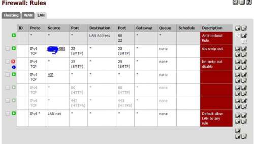

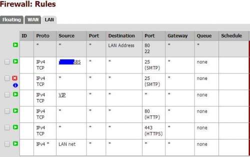

fil
A source portos dolgot már előttem megválaszolták. Az utolsó sor meg azt jelenti ,hogy a lan netről mindenki mindenhova mehet. Ezt akartad?
A pfSense a szabályokat föntről lefelé nézi végig. Az első ráhúzható egyezésnél végrehajt ,nem megy tovább. Célszerű a minél specifikusabb szabályokat a tetejére tenni és a legáltalánosabba(ka)t az aljára. Én legalulra egy olyat tennék ,hogy senki sehova. Így akire nem vonatkozott valami megengedő rule ,az meg van állítva.
A proxynál meg a kliensen állítsd be ,hogy a helyi hálóra ne a proxy felé menjen. Egyébként ,ha a proxy portot jól állítottad be (és a proxy szabályokat is) akkor mennie kell. Squidguard-ot nem állítottál be? Az is van a pfSense-ben ,úgy gömbülyű.
brd
Pfsense-t még nem láttam, de az biztos, hogy a source port nem kell, * legyen helyette. A másik kettőnél ugyanez. Kliensoldalon a kapcsolódás ugyanis általában úgy néz ki, hogy véletlenszerűen választ egy portot, amiről küldi a csomagot (többnyire 1024-5000-ig, de bármi lehet 1024 felett igazából). Ha nincs a belső hálón DNS-ed és/vagy valamelyik gépen szándékosan külső DNS van megadva (pl. servereken forwardernek), akkor azt is ki kell engedni (szintén * source porttal), a destination-nél a DNS server(ek) IP-je legyen, és az 53-as TCP/UDP port, különben nem fog menni a névfeloldás sem.
A proxy beállítása alatt mit értesz? Hol a proxy, és esetleg hová kapcsolódik? -
iwu
srácok, van vki, aki keni vájsz a pfsenset?
Első setupom ez, nem vagyok egy linux guru.
de mingyá besírok...
adott ez a konfig.
de az smtp megy minden gépről...ugye ez lenne a main task, hogy csak arról az egyről menjen.
Az már hab a tortán, hogy a szürke szabályokat, ha bekapcsolom, és az utolsó szabályt ki, akkor senki nem tud netezni...
Jah, a vip group az a céges gépeim
Hogy kellene megoldani azt, hogy a céges hálón mindenki csak 80,443-on netezhessen, és senki ne tudjon levelet küldeni, csak a mailszerver?jah, az hab a tortán, hogy ha beállítom a proxyt a gépemen, már a pfsense kofigot sem érem el.
