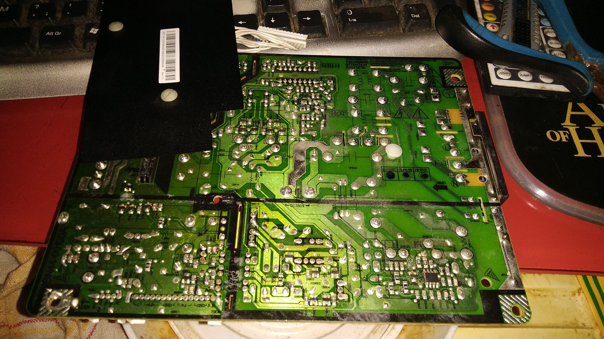

Monitor szétszed, Elko értékek leellenőriz - persze, hogy egy sincs itthon amelyik kell, amin jó a kapacitás érték azon a feszültség, amin a feszültség azon a kapacitás érték nem jó - felír, majd kell venni, összerak és még a káva nélkül próba és láss csodát bekapcsol!
Lehet, hogy inkább valami kontakt van a rendszerben - bekapcsoló panel - de az is igaz, ha összerakom illetve kap 230V-ot akkor már egyből be kellene kapcsolnia.
Na mindegy majd megrendelem az Elkokat és csere, de sajnos 82uF/100V-ost nem nagyon találtam. -

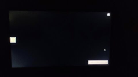

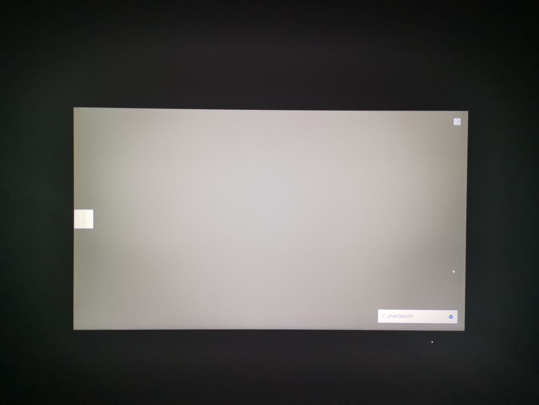

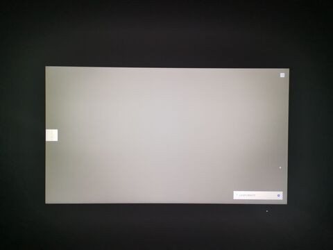

Carasc0

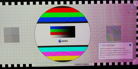

Köszi! Ezen végigmentem. Megállapítottam, hogy ha sötét színt kap az érintett terület, akkor egyáltalán nem látszik. Újraindítottam a gépet, BIOS-ba is nagyon halványan látszik. De tök érdekes, olyan mintha a kijelző mögött lenne valami. Csak szemből látszik, bizonyos oldalszögből már nem.
Lefotóztam:
És az benne az érdekes logika. Hogy tényleg a kijelző mögött lenne valami. Amint fekete hátteret rakok az érintett területre, nyoma sincs annak a fehéres foltnak. Na ez az érdekes. -

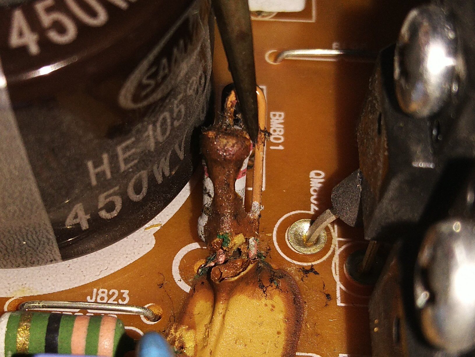

Mtbsrác
Sárga barnás trutyira gondolsz? Az sokhelyen van benne azzal van leragasztva vagy védve valami. Ellenálláson is sztem az folyt le csak a hő hatására elszineződött, másutt is van ilyen. Két kék lencse kondinál is így néz ki egy kis tekercsnél is ilyen, 3 lábu végfok vagy tirisztornál is meg egy sima kis kondinál. Ezek mind hőnek vannak kitéve azért ilyenek gondolom, mert a betáp csatinál is le van kenve az még sima sárga nem barnás. Képeket majd lövök este csak most már dolgozok.

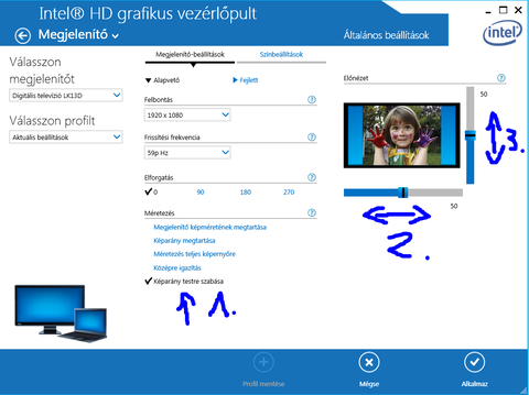

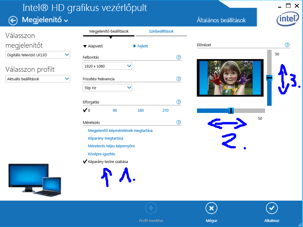

Zaja2
Már megtaláltam a beállítást! Végül is a szemem előtt volt végig a megoldás. Be posztolom ide is,hátha valakinek majd még segíthet.
Megoldás:
A PC-n beállítottam az elérni kívánt felbontást,alul -felül,illetve kétoldalt overscan volt a kép a megjelenítőn(TV-n).
Ezután Intel graf. vezérlőpult,és ott tudod állítani az overscan-t.
Szerk. : A 2 csúszka 100/100-on állt. Gondoltam is,hogy 50/50-en kell lennie.
Már csak olyan színbeállítást,valamint gamma és kontraszt - beállítást kell találnom ,ami nem cseszi szét a szemem.Köszi a segítséget azért!

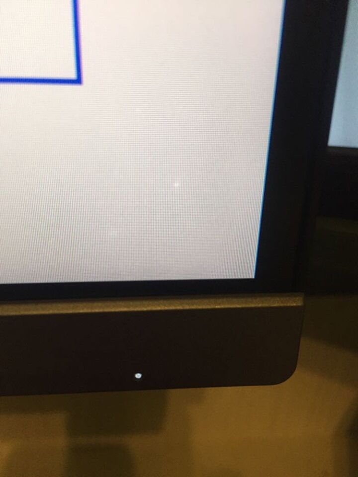

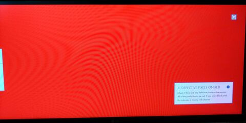

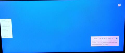

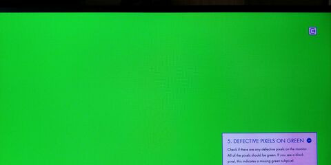

Tuhajohn
Minden be van állítva, de nem azzal van a gond, hanem, hogy a feketén egy foltban zöld pixelek világítanak.
A tesztkép feketéjével készült, de ezek a zöld alpixekel mindenféle feketén látszódnak (film, játék, akármi közben).
Csináltam nagyítóval egy képet, ezen szépen látszódnak: https://imgur.com/NY9hT6j -
Tuhajohn
Más számítógéppel nem igazán tudom kipróbálni, de PS4 Pro-val is csinálja. Meg most próbáltam hdmi-vel, azzal is. Meg hát mikor nem kap jelet akkor is látszódnak a fekete képernyőn a zöld pixelek szóval nem a vga-val van a gond. Pesze csak magasabb fényerőn lehet kiszúrni vagy teljesen sötét szobában, de akkor nagyon zavaró.
Jobb képet nem tudok csinálni, a telefonom nem igazán látja. De az a csíkozódás az amiről beszélek. Egy foltban a feketén zöld pixelek világítanak.
Itt van teljes méretben a kép: https://imgur.com/qlrP2A8
Vörösön, kéken nem látszik. -
