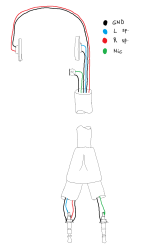

Sorban téves állítások. Nézd át a Kirchhoff törvényeket és a Norton tételt, ha nem érted, akkor pedig szimulálj, vagy vedd a fáradtságot, hogy LEMÉRED. Hidd el én is túl vagyok elég sok mérésen, nekem nem kell elmondani, de még ez elmélet is tök egyszerű mögötte... Csak azért tépem itt még a számat, hogy ezt a sok hibás elképzelést ne terjesszétek.
Bkercsooo, Vodkabooy, hol vagytok?"Ezen nincs mit szépíteni, ennek az eredő ellenállása a pont a duplája az alap megoldásnak, amit mellesleg te magad is felrajzoltál."
Ez csak nem igaz, tehát nincs így. Ez esetben is kisebb-egyenlő lesz a vezeték ellenállás.
A képekről rendre lehagytad a végfokozat kimeneti impedanciáját, ami elég fontos, és talán úgy könnyebben átlátnád, hogy mi merre miért.
"Ezzel ugyanazt csináltad, mint amit lerajzoltál, illetve lásd feljebb. Az az összekötés ott elektronikailag semmit sem jelent. Ha elhagyom is tökéletesen ugyanaz az eredmény."
Ez szintén nem igaz. Az ellenálláson átfolyó áram feszültséget hoz létre az ellenálláson, Ha csak alul kötöd össze nem kapcsolódik rá a másik oldalra, a felül is összekötöd (magyarán egy vezetéket csinálsz belőle) rákapcsolod a másik oldalra azt a feszültséget.
Ábrákkal, hogy miért, hogyan:
Legyen a bal oldalon a pillanatnyi feszültség 1,3V. A jobb oldalra nem küldünk jelet, ki is szürkítettem.Az össz ellenállás kb. 64,2Ω, ezért mindegyiken átfolyik kb. 20mA, ami a vezetékek ellenállásain is feszültségkülönbséget hoz létre.
Haladjunk tovább:
Most takarjuk le a bal oldalt, és nézzük meg mi történik a jobb oldalon. A nem épp ideális GND vezetékünk most feszültséggenerátorként viselkedik, és az a 40mV rákapcsolódik a jobb oldali kör 64,2Ω-jára, amin 0,62mA áramot hajt át, tehát a bal oldal jele kis mértékben áthallatszik a jobb oldalra is.Most nézzük meg mi történik ha ezt a feszülséget elkülönítjük a másik oldaltól csillagpontos bekötéssel:
Semmi. Az áthallás gyakorlatilag megszűnt."Abba pedig most ne menjünk bele, hogy a sodrat hullám impedanciája milyen hatással van a hangfrekvenciás jelekre. Röviden: [...] semmilyennel."
Egy szóval nem hoztam fel a hullámimpedanciát, és hogy az komolyabb hatással lenne hangfrekire.
A "sordást" csak képletesen értettem, a példa kedvéért, miszerint minden ponton össze van kötve a két vezeték, ennyi."Nem, egy 60-100ohm közötti smd-re gondolok, amit szépen bepakolnak bizonyos hangszórókba a tekerccsel sorba [...] A tekercsnek van ellenállása: ideális esetben 8-10 ohm max., nem 60...[/B]"
Azt hittem ezt nem gondolod komolyan, és pedig de.
Nyilván majd egy 300 Ohm-os fejesbe 300 Ohm körüli műterhelést tesznek, egy 600 Ohm-os fejesbe pedig egy 600 Ohm-os ellenállást? Nem. Csak egyszerűen nem.
A fejhallgatókat így tekercselik, olyan vastagságú és hosszú huzalból, hogy ekkora értékek jönnek ki. Egy plusz soros ellenállás agyoncsapná a damping faktort is.Elnézést, ha a képek nálam sem teljesen korrektek, de így elég jól szemléltetik a történéseket.

"...ráadásul dupla akkora ellenállása lesz csatornánként a kábelnek..."Ezt gondold át egy picit.
Vegyünk többféle esetet a GND vezetékre.
Elsőként nézzük meg az általad felvázolt lehetőséget, hogy a két vezető így olyan, hogy akár több ponton is összeköthetném, sőt, össze is sodrom, hogy végig össze legyen kötve. Ekkor az eredeti célomat kevésbé értem el, de kaptam egy dupla vastag keresztmetszetű vezetőt. Akkor most nagyobb lett az ellenállása vagy kisebb? Kisebb.Most vegyük azt az esetet, hogy 1 darab GND vezető fut végig a kábelen. Nézzük meg mit is csinál egy ilyen vezető: ellenáll. Van neki ellenállása. nem is kevés, 1-3 Ohm is sem ritka. Tételezzük fel, hogy a jobb csatorna felé folyik áram, a jobb hangszóró szól. Ez az áram visszatér a GND szálon, és a rajta átfolyó áram saját belső ellenállásán feszültségkülönbséget eredményez. Nem nagyot, mert pl. 2 Ohm sem nagy és nem is Amperek szaladgálnak, de ha ugyan ez a GND szál megy a bal csatornához is, akkor ez a kis feszültség bizony rákerül a bal hangszóróra, az erősítő kimeneti impedanciáján keresztül. Ez bizony hibafeszültség, csatornaáthallást okoz, és a mai érzékeny drivereknek nem mindegy hogyan van megoldva a kábelezése.
Ha két GND vezeték van, akkor az ellenállásukon eső feszültség tökre elkülönül, nem rángatja egyik hangszóró a másikat, javul a szeparáció és a sztereó tér, nem mellesleg két vezeték, dupla keresztmetszet, mégkisebb ellenállás is hozzá tartozik.
Persze az lenne a legjobb ha az erősítő kimenete előtt is földfüggetlen lenne a két csatorna, de tételezzük fel, hogy a fejhallgató-erősítőnket jól kivitelezték, akkor ez már első körben elég amit megtehetünk."[...]Az eszközben mint látod a balos felén van egy vaksziget kialakítva. Egyszerű szerepe van:"
