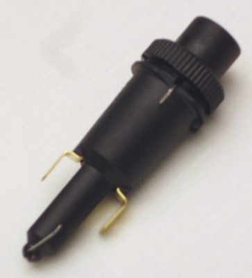

Valamint a vasmagban jön létre elektromágneses tér, nem a hangszóró tekercsében?Amikor egy ilyet csattogtattam a billentyűzet mellett (ugye ez egy gázkonvektor piezo gyújtója) ami igen nagy ívkisüléssel jár azért..
A billentyűzet valamint az egér működése is „újraindult" miatta, mintha ki és újra bedugtam volna gépbe.
Ez az ívkisülés hozhatott létre egy elektromágneses teret ami megzavarta a közeli usb-s eszközöket, szerintem ott is ilyenről lesz szó.

(Ilyen kaliberű játéktelefon volt, a kép miatt.. : [link])
