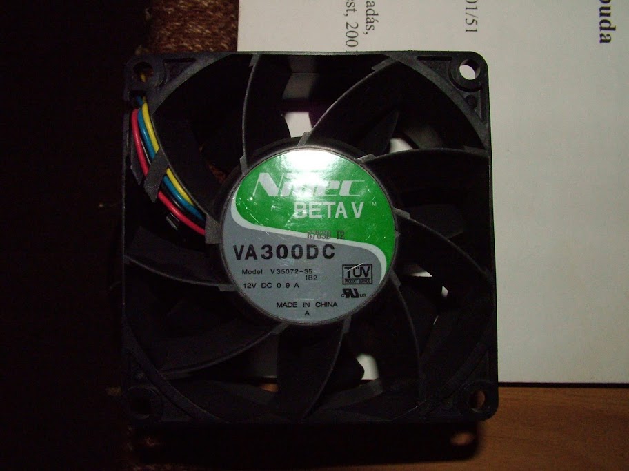

Szerverből való ventilátorok csatlakozók nincsenek már rajta, mert nálam sehova sem passzolt. 16 V-ig szoktam nyúztam őket, 12 V-on 5700 rpm : [link] gondolhatod milyen mikor 16 V-al megkínálom :>
