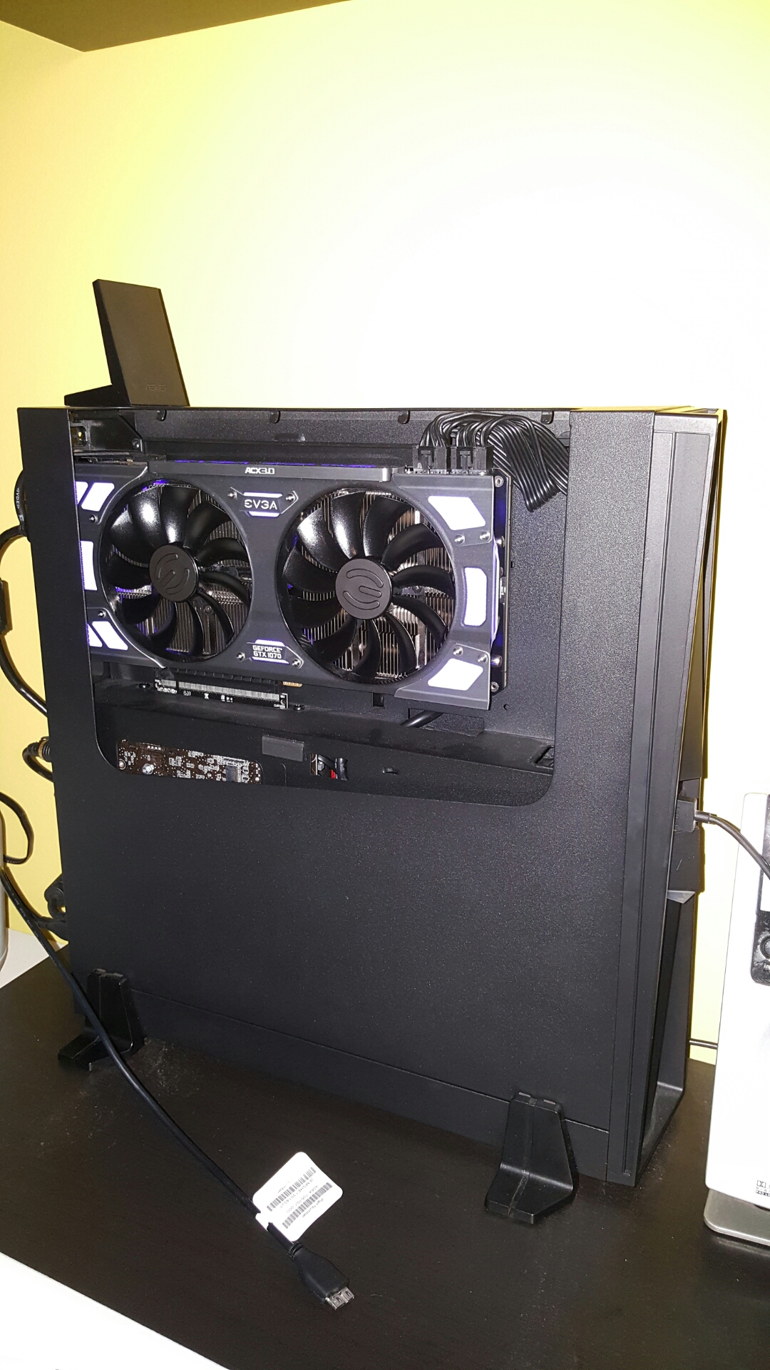

Igen sejtettem hogy ez lesz így a vízezéssel még várok. Mivel ha leveszem az oldallapot amin a két venti van így 10 fokkal javul a benti hőfok. Sajnos kevés az a rés ami az oldallapon van gyárilag
úgyhogy muszáj lesz egy kis cnc beavatkozásra.Esetleg tud valaki egy jó céget-szakit aki hasonlókat tudna csinálni nekem?

Most így néz ki a gép belseje, nem sok időm volt még rendesen mindent a helyére tenni kábel téren. És úgy vettem észre kevés a két 120as venti és a gyári. Játék alatt igen csak bemelegszik a felső rész. Így ma tervbe van a proci vízezése. Illetve vacilálok a két venti közül hogy melyik legyen. Ha az eloop halkabb max fordulaton akkor lehett inkabb azt venném... Csak mivel egyikkel sem volt tapasztalatom így nehéz döntés ez főleg ha az árát nézzük.

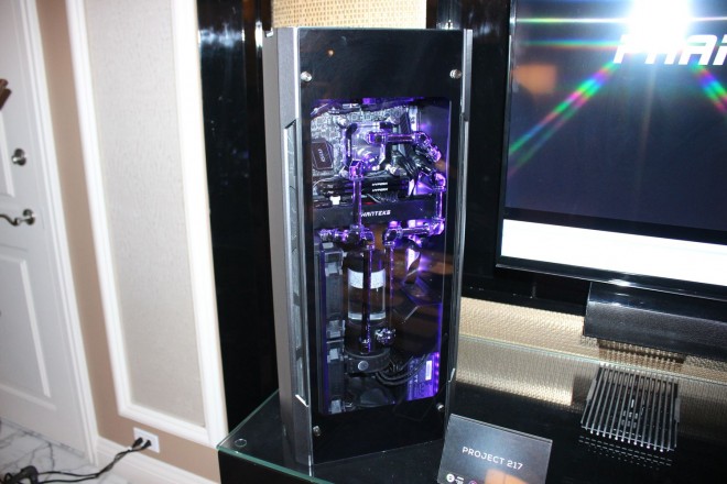

Ces 2017: Phanteks project

Nekem hasonló házaim vannak...Silverstone rvz02- rvz01
benne egy i74790k és egy Evga 1070 Ftw társaságában.
Arra készülj fel ,hogy a ssd/hdd hőfokok igen magasak lesznek főleg játék alatt.
Nálam a csúcs most 42 fok a nagy tesóban.
És ha már játszol akkor én a gyári ventit mindenféleképpen lecserélném valami normálisabb hűtőre.
Itt egy videó amibe egy kompakt 120 as vízhűtést építenek be node 202 be de ehez egy kis ház modding is szükséges.

Szép estét mindenkinek!
Hdd melegedési problémám részben kezd az elfogadható irányba mozdulni most a játékok alatt 41 fok fölé még nemigen kúszott a hőfok!
Köszönhetően a hűtő bordáknak és az ideiglenesen berakott 50-es ventinek plusz a cpu venti megforditásával.
Mivel a héten érkeznek a csendesebb Noiseblocker xs1 ventik akkor lesz az igazi minden!

A gap pad jo lenne de ahoz az ajtora kellene felfogassam őket hogy legyen értelme.Duracell ötlete nem rosz van is itthon alu lemezem igaz nem 3 mm hanem 5 de a célnak megfelel :-)
Tegnap volt egy kis időm es a kábeleket elrendeztem egy kicsi plusz a fiokba találtam egy kis 5 cm is ventit arra gondoltam hogy a pci slot és a proci hűtő közé beszerelnék 2 ventit hogy felfelé fújjon ezáltal megnővelve a légmozgást azon a kis részen
így a hűtő bordával vagy az alu lemezel csak lentebb megy a hőfokHa lesz egy kis időm a héten megprobalok alkotni valamit aztan irok a fejleményekről
addigis köszönöm a jó tippeket

Gap paddal az a helyzet, hogy nagyon sok kéne belőle mivel 1cm a távolság a tárolók és az oldal lap között. A hátfal és az oldal lap között is csak 3cm hely van.
hátra felé van perforált rész, de az kevés amit hiányolok hogy a hdd felé nem csináltak perforációt pedig annak látnám értelmét mert igy nem rekedne be a meleg fent -

Egy kis tapasztalat megosztás aki ilyen kuckoba akar költözni.
Gépem:
Silverstone RVZ02w
Evga 1070 FTW
Asus Z97i plus
I7 4790k no delid
Thermalrihgt Axp 100r
16gb Corsair Dominator
WD 1Tb 2.5 hdd
Samsung 850 250Gb ssd
Silverstone Sfx 500LGBeszereléssel nem volt gond egyedül a vga-nál kellett okoskodni a kártya magassága miatt (táp csati+plusz ház merevítő műanyag)
Az oldallaprol levettem a plexit a vga-nál így sokkal jobb lett a hűtés.Egy két hőfok eredmények idle állapotban 1-2 órás netezés után
Cpu 45
hdd-ssd 35
Vga 452 óra Division játék közben
Cpu 65
Hdd-ssd 50
Vga 65Amint látszik a cpu és a vga igencsak felmelegtí a tárolókat.
Valami ötlete lenne esetleg valakinek erre a problémára?Még megprobalpm forditva hasznalni a gépet ugy hogy a vga alul helyezkedne el.. Vagy a cputol is levennem a plexi lapot
