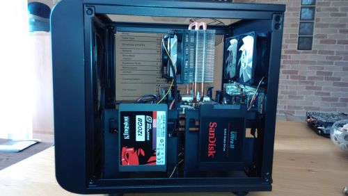

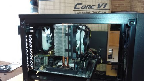

na megjött a Thermalteke core V1 házikóm, sajnos táp csak holnap jön meg hozzá akit érdekel lőttem róla pár képet

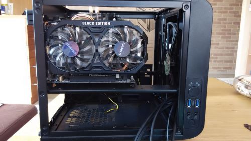

megtörtént, pont azt írtam le, hogy eddig mindkét venti 1 venti csatlakozóról ment (AC CO ventik sorba kötve),
méghozzá a házventi csatlakozóról, mert így el tudtam rejteni a kábeleket.
Az alaplapi hőt veszi figyelembe a ház venti csatlakozó a PWM szabályozásához, ami mindössze 30-40 fokos így lvl1-en 700-720-at pörög, mert a minimum amit be lehet állítani 45 fok, szóval terhelve sem kezdi el emelni, ez eddig teljesen normális működés.
A CPU venti csati meg értelem szerűen a CPU-hőt veszi figyelembe, na ott egy N/A van, mikor erre volt kötve csak a CPU-n lévő AC F9 PWM PST CO venti, akkor 1400-at pörgött ami kb a maximum amit tud, szóval nem volt szabályozva, pedig autö lvl1 45fok volt beállítva, szeretnéd lövök egy képet neked biosról, és igen minden progi méri a CPU hőmérsékleteket win7 alol

közben próbálgattam és rájöttem a hiba okára, eddig sorba kötöttem 2db ventit a házventire, így nem változik a fordulat, mert az alaplapot méri, a procihőt viszont nem látja a lap, szóval, ha arra kötöm a ventit 1400-on pörög sajna, ezt nem tudom, hogyan orvosolhatnám, mert win alatt minden látja a CPU hőt, azért ennek a lapnak illene látnia

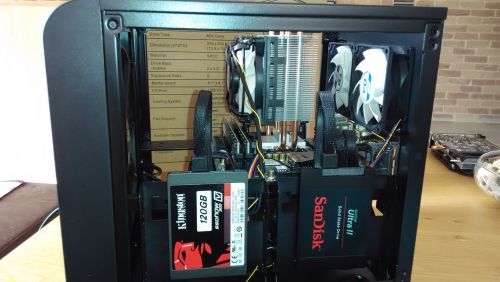

nem igazán értem ezt az Asrock venti szabályozást, a CPU-ról megy most mindkét venti, 900rpm (nekem ez már hangos ) nem megy 60fok fölé a proci aida 64 stressz tesztel, meg játékok alatt sem, de nem változik a fordulat, pedig hőmérsékletet is rendeltem hozzá a biosban, végig ua.-n teker, ha lejebb veszem 1-esre akkor hangtalan, de terhelésre sem emeli a fordulatot, nem értem, autón meg hangos mindig
