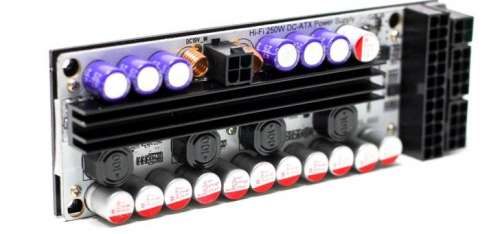

HDPLEX 250W Hi-Fi DC-ATX Converter - [link]

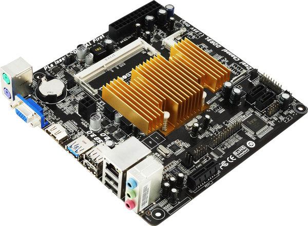

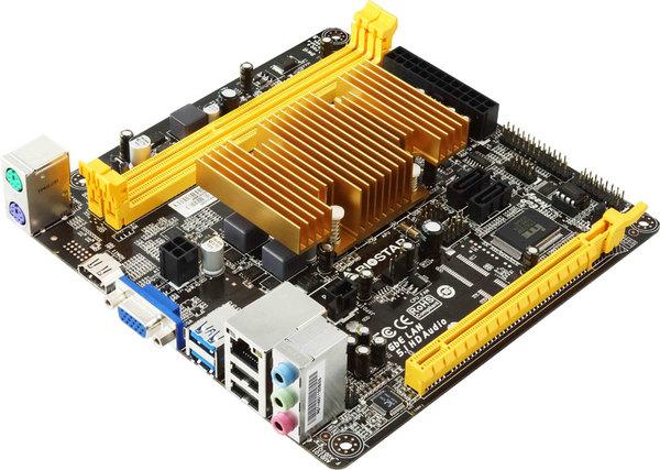

Biostar A68N-5000 hivatalos oldal - [link]
Biostar J1900NH2 hivatalos oldal - [link]

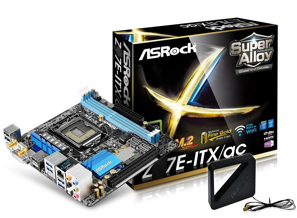

ASRock Z97E-ITX/ac - wccftech.com
- SATA Express port
- M.2 socket (Mondjuk abban a Wi-Fi modul csücsül) -

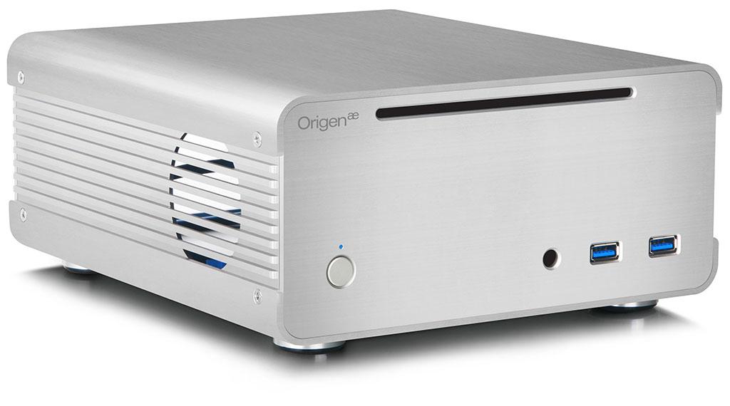

- HDPlex H1.S - ([sok kép] Thin Mini-ITX alaplappal és 2,5"-es helyett mSATA SSD-vel mehet bele teljes magas bővítőkártya is)
- OrigenAE M10
- OrigenAE MM100
- Realan E-Mini E-I7
- Streacom FC5 / F7C / FC8Esetleg:

OrigenAE MM100 hivatalos oldal - [link]

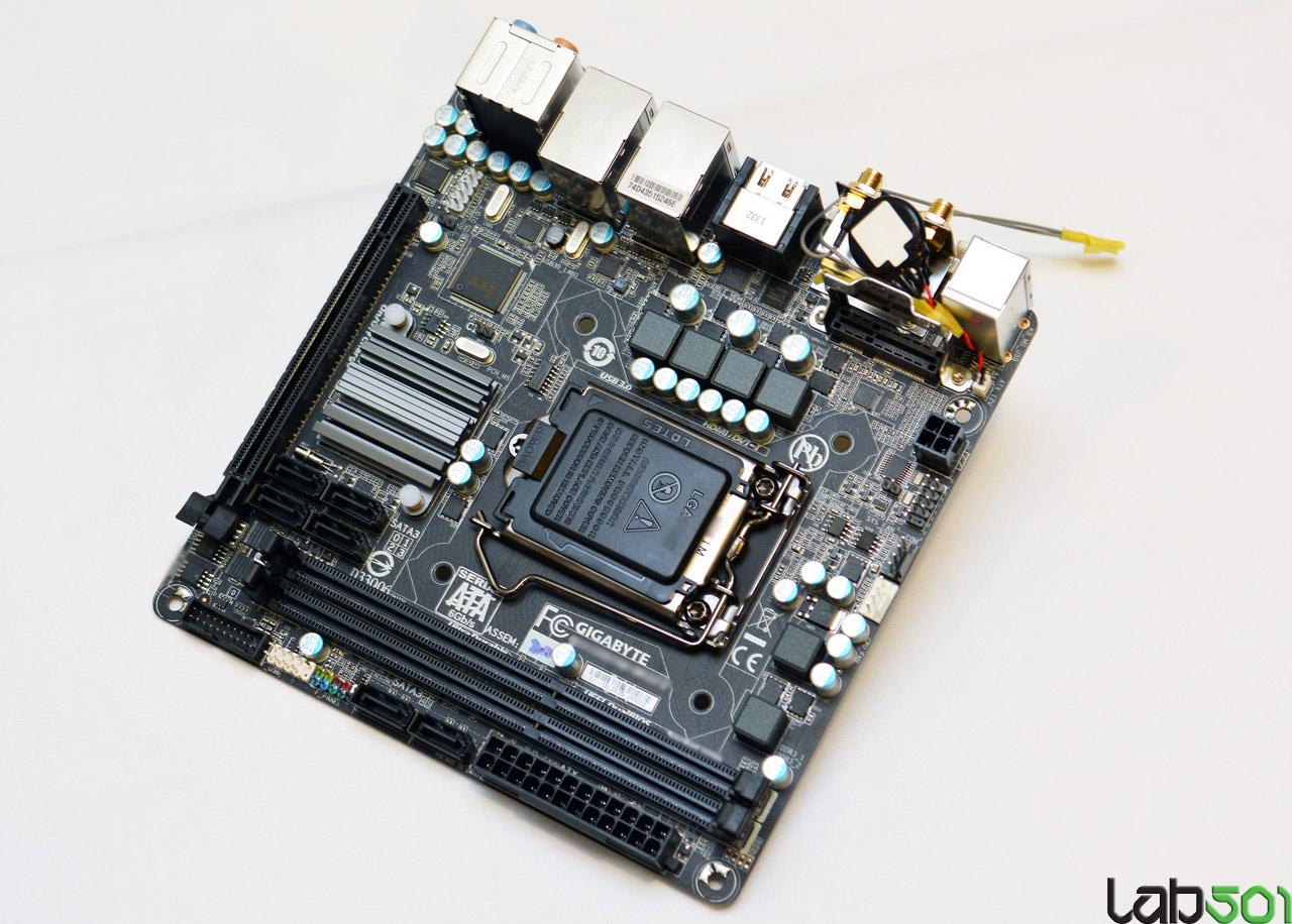

Hmm, most lám csak, hogy a Gigabyte Z97-eséről már 3 hónapja elérhető fotó. Persze nem feltétlenül a végleges revíziót ábrázolja.
Gigabyte GA-Z97N-WiFi ízelítő - lab501.ro

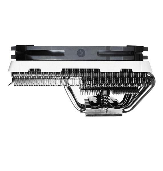

Eddig valahogy ez is kimaradt a topikból:
Cryorig C1 - hivatalos oldal / press release / media gallery
- 144.5 x 140 x 74 mm (13 mm magas ventivel együtt)

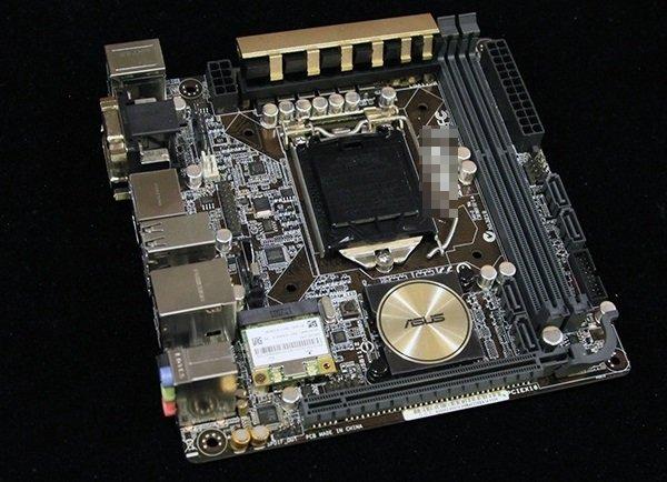

Asus Z97I-Plus - wccftech.com

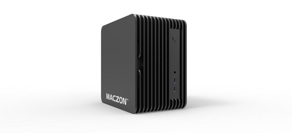

Maczon HW-W150 - [link]
- 250 x 250 x 150 mm - 9,375l
Maczon HW-W160 - [link]
- 250 x 250 x 160 mm - 10l
És akad még más érdekesség is a honlapjukon, csak nagyon kevés az infó. Például a kis NUC-k is igen gusztusosan néznek ki. - Maczon

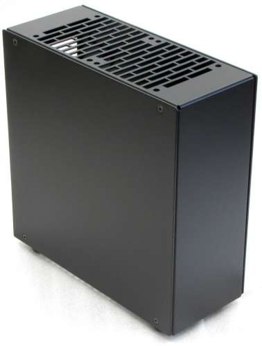

Négyszögletes szellőzőnyílás nem illeszkedne jobban a meglévő formavilágba?

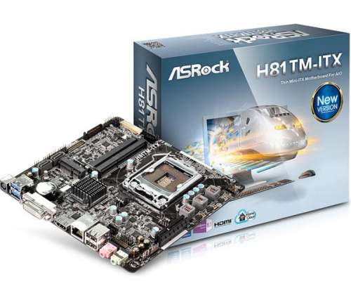

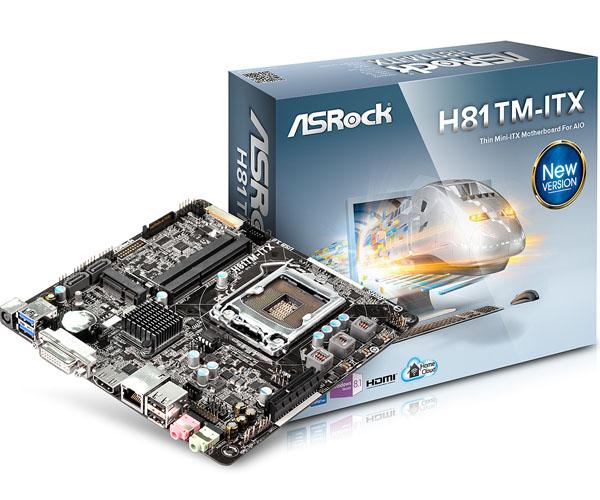

Na meg akkor már az alaplap se maradjon le:
MSI H81TI - msi.com
(#20938) Mercutio_: Thin Mini-ITX-hez nem kell külön paneltáp, csak AC adapter.
(#20939) totya694: Amennyiben az alaplapon és házon kívül tartalmaz 120W-os AC adaptert is (csak homályos utalás van rá a specifikációban), akkor egyáltalán nem elrugaszkodott az a 48e induló árnak. Például: M350 ház 15e, ASUS H81T 22e, vagy ASRock H81TM-ITX 23,5e, míg 120W-os adapter 10e.

Ha nem akarsz trükközni, akkor elvileg lehet ilyen paneltápot kapni: HDPLEX 250W Hi-Fi DC-ATX Converter (12V-on 16A!), csak kell egy hozzáillő AC adaptert vadászni, mivel ezt nem 12, hanem 16-24V-tal kell etetni. Például ott a bőségesen elegendő teljesítményű, de cserébe nem is olcsó Dell DA330PM111 (19.5V / 16.9A). Igazából mindkettővel kb. ugyanott vagy, ami a tápellátás felső limitjét illeti (12V-on ~200W körül), ehhez kell elégséges tartalékkal méretezni a konfigod fogyasztását.

Asrock H81TM-ITX - [link]
HookR
"Mini-PCIe foglalat
Igaz ugyan, hogy kényelmes, de a mini-PCI-e csatlakozó sok mindenre nem használható, például palacsintasütésre sem, de még így is hasznos, például csatlakoztatható kiegészítő tárolóeszközt vagy WiFi kártyát is." - AM1H-ITX magyar oldal

Napokban nem voltam gépközelben. Időközben akadt néhány érdekesség, nem csak a Cebit kapcsán:
Gigabyte GA-B85N-WIFI hivatalos oldal - [link]

Biostar AM1MH hivatalos oldal - [link]
- AM1
- 170 x 191 mm (mini-ITX és mini-DTX között félúton. Számos mini-ITX kuckóba befér.)=================================

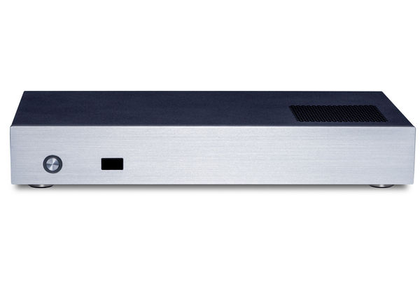

Enermax ECA1010 újabb képek - cowcotland.com
Immáron kerekített előlappal, és végre fény derült a belső kialakításra is.
Silverstone Argon AR04 hivatalos oldal - [link]
Review - eteknix.comThin Mini-ITX hűtő
