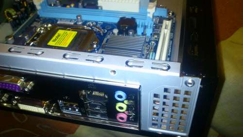

Alakulnak itt a dolgok, megvettem ugye karácsony előtt a kisgépet Anyukámnak, az jó lett, aztán megvettem magamnak a Lc power 1340-es házat, meg a Giga H61N-es lapot, de ugye a pci slotba nem fért semmi, a ház se volt akkora mint kellett volna. Tegnap megvettem az EPC2-es házat, meg az asrock H77M-es lapot, fél nap után beleküzdöttem, de a 3.5"-es vinyó sehogyse fért be. Mivel átalakítottam a házat, így az van kinézőben, hogy veszek egy ugyanilyen házat, abba megy egy Asrock H77M-itx lap, és megmértem, be fog a lap mellé férni a 3.5"-os vinyó is, fölé meg az SSD is, a pci-os eszközömet meg lecserélem egy usb-s pendrive méretűre. Öröm az élet, de csak meglesz...

A kisgépem egyik alkotóeleme egy Gigabyte H61N-D2V lap, ill a másik egy Intel G2020-as proci. Elkövettem azt a hibát, hogy az egy héttel ezelőtti gépösszerakáskor tapasztalt dolgok miatt csak a ram- kompatibilitásra figyeltem, és vakon hittem, ha a G540-620-870-est ismeri a lap, a G2020-ast is fogja. Tévedtem, nincs a kompatibilitási listán, sőt, a biosban se látszik minden, pl az első oldalon az a táblázatszerűség kompletten hiányzik. Menni megy, baj nincs, csak kérdem, mégis lehet eltérés a kompatibilis, és a nem kompatibilis procik működésében? -

Ez az lc power li-1350-es ház annyira ki van számolva, hogy az ssd tápkábelébe bele kellett pótolnom, mert a saját helyére se ért el. A koncepció önmagában jó, épp kiad egy ilyen gépnek is helyet, 1000-1200-as fordulaton megy a gyári proci hűtőventi, és 40°C körül van a rendszer. A ház viszont olyan kicsi, hogy ebben a konfigban más nem fér be, a hdd keret 1mm-re van a procihűtő tetejétől, még jó, hogy ezt kértem a 1340 helyett. A proci nagyon komoly 10K-ért, 18mbit-es tesztvideo-t néztem, 35-40% procihasználat, amúgy mindenre király, kegyetlen gyors a gép, nem akad semmi, persze ehhez kötelező az SSD, de ennyiért viccesen tuti vétel. A paneltáp tápegysége sokórányi működés után is kézmeleg... A lap elsőre megviccelt, mert csak 2X8GB-os Gskill memók voltak kéznél, azzal az istennek se indult...
Készülök magamnak is összerakni egyet hasonló méretben, viszont van pár fontos rész, ami feladta a leckét, egyrészt kellene egy olyan ház, ami szintén paneltápos, szintén ez a lapos, esetleg ugyanígy lábon álló, de egy 3.5"-s hdd még belefér. Olyan lap is kellene, amin van pci sín, de nem tudom, számottevő különbség lenne-e az SSD-m sebességénél, ha sata2, vagy sata3 csatira dugom, amit találtam az csak sata2-es... Ez a Gigabyte H61N-D2V lap lenne, (47"-os lcd a monitorom, DVI- hdmi-vel dugnám rá, elvileg még a gskill-ek is mennek benne. Tudunk esetleg másik ilyenről? -
