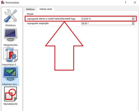

FreeCadben felül Szerkesztés->Beállítás->Alkatrész tervezése->Alakzat-nézet és itt a Tesselation értéket minél kisebbre kell venni. Én 0.01%-nál kisebbre nem tudtam venni, de így már elég jó.
Amúgy kérdezz nyugodtan a FreeCad Facebook csoportba, segítenek.

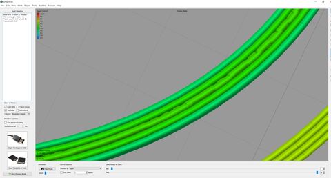

De fura... Így már tényleg gyanús, hogy a modell hibás, nem a szeletelő. Letöltött modellel is csinálja ezt, vagy csak azzal, amit Te tervezel?
A Prusaslicer-ben van egy funkció, az stl file javítása, esetleg megnézhetnéd, hogy ha azon átküldöd, változik-e valami. Obj file-t csinál belőle, ha jól emlékszem. -
hippodrom #23808 üzenetére
Szerintem az van, hogy nem 100% a kitöltés, a 2mm kört nem 3 csíkból teszi össze, hanem egy bizonyos minta szerint próbálja kitölteni, ahogy be van neki állítva. Tedd 100%-ra az infill-t és vagy tedd a falvastagságot minimum 4 réteg vastagra, és többet nem csinálja. De ez különben tök normális, ilyet csak a belső rétegekben csinál, ez kívülről nem fog látszani. Viszont kétségtelenül lassú és hangos ilyenkor a nyomtatás, engem is idegesít.
