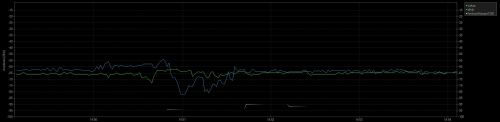

Megvettem az Asus RT-N12 D1-est. Egy kicsit körbejártam a routert az alatt a pár nap alatt, amióta megvan.
Első észrevételem az volt, hogy bár ennek 5 dBi-s antennái vannak, elmarad a jelerősség a 3dBi-s D-Linkhez képest. Nagyon kicsi eltérésről beszélünk, de én inkább egy hajszállal nagyobb jelerősséget vártam volna. Végeztem egy gyors tesztet.
A grafikon első felén a D-Linken van az Asus 5 dBi-s antennája, míg az Asus-on a D-Link 3 dBi-sei. A két router ugyan ott van, és ugyan arra a csatornára is vannak beállítva, hogy ezek ne befolyásolják a mérést. Teljesen normális eredmények, a D-Link jele erősebb.
A grafikon közepén az ingadozás az antennacserét jelzi. Mindkét router visszakapta a saját gyári antennáit, azaz a D-Link a 3 dBi-seket, míg az Asus az 5-ösöket. Jól látszik, hogy nőtt ugyan az Asus jelerőssége, de még így is gyengébb, mint a D-Link.
Feltételezem, hogy az Asus router alapból kisebb teljesítménnyel ad, mint a D-Link, és ebből származik a különbség. Az is megfigyelhető, hogy az Asus antennái valóban nagyobb teljesítményűek, jól látszik a 2 dBi-s eltérés.
