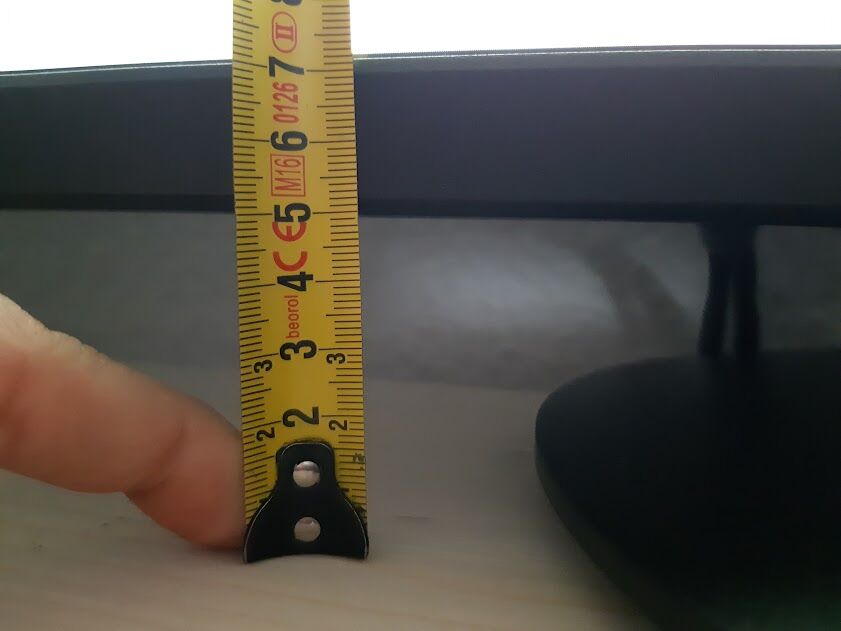

Megjott az Acer Nitro XV322QUP, elso benyomasok:
Talp, ergonomia: teljesen jo, stabil, mozog minden iranyba (fel/le, billen, balra/jobbra, pivot). A menu kezeles / gombok annyira nem jon be, de nem is kell sokat piszkalni. Foleg, hogy jart hozza egy taviranyito, arrol nem tudtam
(input select, volume, contrast, blue light, mittomen stb)
165hz, freesync, smooth
Szinek, betekintesi szogek rendben, a fekete pont szembol egesz jo, mar igy IPShez merten, de nem is volt annyira lenyeges.
32", 1440p, ~90cm tavolsagrol:
- jatekhoz maga a meret lehet kicsit sok, mar pusztan ekkora teret belatni, bar meg nem erzodik zavaronak, de ha foleg jatekra vettem volna, akkor eleg lenne a 27" is talan.
- munkahoz, ahol sok szoveggel dolgozok, viszont nekem teljesen jo ez a meret / felbontas, meg kenyelmes olvasni, de van nagyobb munkafelulet is. Ha te kozelebbrol nezed / jobb a szemed / nem annyira szoveggel dolgozol, akkor jo lehet a 27is.Mindez volt 323euro, egyelore jo dontesnek erzem, de ahogy fentebb is irtam, ez eleg szubjektiv is.
