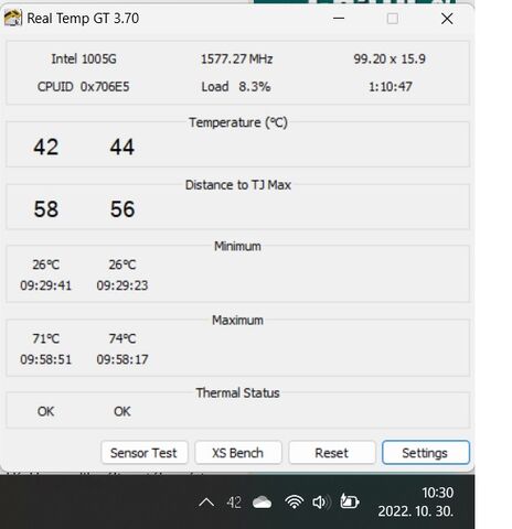

Igazából hogy van-e hézag, vagy nincs a mag és a hűtés között nem tudom.
Így látszatra jónak tűnik a dolog.
Most a hőmérsékletekre sem panaszkodom.
Venti sem megy közel sem annyit mint a tegnapi szétszedés előtt, pláne ahhoz képest amikor a boltból elhoztam.
De nem sírnám könnyesre a párnámat ha lehetne rajta még reszelni valamit...
Egyébként nem vártam csodát a lapitól.
A költségvetés elég korlátozott volt, (félig még most is a banké...) szóval eléggé meg volt kötve a kezem...
Egyenlőre nem tudok semmi rosszat elmondani a gépről, stabilan teszi a dolgát.
A minősége pedig... Amilyen az ára volt, és hiába volt máshol másik hasonló áron jobb, ha nem tudtam onnan elhozni...
De ez már a nagy magyar valóság... (szándékosan kisbetűs a magyar)
Ja és köszi a rám szánt időt és energiát.
Próbálkozom egyet a Hp lapis topikban is, hátha ott tudnak mondani valami okosságot.. -
Sándor -P20-
Pyttawrx #93872 üzenetére
RE #93871DravenMoral
Köszi a választ.
Én is gondoltam Gap pad-ra, de mint írtam nagyon kiestem a témából. Köszi a tippet.RE #93872Pyttawrx
Köszi a választ, és az útbaigazítást a HP topikba.
Azért ide is válaszolok.
A csövön nem látszik semmi deformáció, a helyére is szépen illeszkedik. (szétszerelt állapotban)
Leginkább a hőcső kidolgozatlansága, és a látható olcsóság ami ledöbbentett amikor először szétszedtem.
Egy sima sajtolt lemezdarab felforrasztva a hőcsőre...
Legalább valami minimális hőfelvevő "tömböt", minimális felületi megmunkálást vártam volna. (Na mind1 úgy látszik a költséghatékonyság mindenek felett)
A problémám igazából az, hogy a lapi egész alja csak elég nagy jóindulattal tekinthető stabil, merev konstrukciónak.
A hőcső is elég hosszú, tehát a legkissebb feszülés, tekeredés is elmozdíthatja a magokól, szóval érdekes feladat ilyen körülmények között a megfelelő hőátvitel biztosítása.
Modjuk az igaz, hogy az egész hűtő cuccos csak a magnál van rögzítve, azon felül csak úgy benne van a házban, tehát némi mozgást elvisz a konstrukció. -
