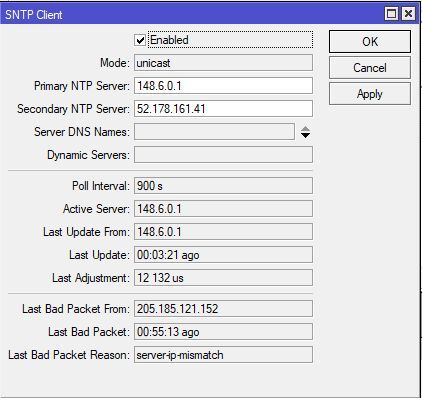

Zwodkassy #11755 üzenetére
Úgy csináltam, köszönöm.
Próbaképp kikapcsoltam a kivételeket, pörgött is a számláló. Viszont azóta még csak próbálkozás sem volt. Pár napja van ez, mióta szolgáltatót váltottam, bár lehet, hogy csak véletlen.
szerk: Csak jusson eszembe, ha véletlen nem megy valahol a hálózatban az időszinkronizáció, az lehet ez miatt lesz. -
