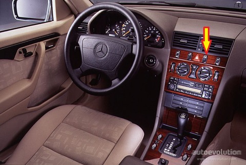

Klímásként volt meghirdetve. Barátom kérdezte, hogy hol a klímakapcsoló, mert a középkonzolon nincs.
Erre az volt a válasz: - a klíma az szerintem folyamatosan megy, és neked kell leállítani.Lehet, hogy egy büdös bunkó paraszt ez a nepper, de ebben az egyben igaza van
Ahol EC (azaz Economy) gomb van, ott azzal kapcsolod ki a klímát. Vagyis folyamatosan megy. (nyilván hőmérséklet függő, télen nem fog menni) -
Erre az volt a válasz: - a klíma az szerintem folyamatosan megy, és neked kell leállítani.Tehát vagy nem értett hozzá, vagy hülyének akart nézni.

barnam_
Áhá, mivel neked van gombos központi zárad, a kulcsra csak az egyik ajtót nyitja. Nekem zárja az összeset, de csak kulccsal működik a központi zár, nincs távirányító.
(#11029) MurdR:
Ha megjön a telefonom, akkor az újon fog menni a Waze, a régi meg jó lesz menetrögzítő kamerának, csak majd ki kell találnom valamit a rögzítésre. -
aero.
barnam_ #11027 üzenetére
Működik szépen a zár, a gombbal csukja nyitja gyönyörűen. Csak a gomb nem működik a kulcson. Kicseréltettem a kapcsolót benne, de 1 hétig működött, már oda van a nyák. Egy uni szett 4-6e ft, nem vesztek vele sokat, ha bekrepál. Most kulccsal nyitom, de manuálisan kell az összes többit kinyitni. Vagy gombbal, de ha azzal bezárom a vezetőoldali nyitása után kinyitja mindet, így bezáráskor is manuálisan le kell őket nyomkodni.
KillHates: Köszönöm a segítséged! Komfort modulom nem tudom van-e, VIN listában nem láttam, ki lehet ezt deríteni máshogy is? Ha nincs akkor csak nyitós zárós kulcsot veszek. Riasztóra nincs szükségem, Angliában élek, casco-t magában foglalja a biztosítás. Na meg aki ellop egy 20 éves Mercit, ami kevesebb, mint a minimálbér az magára vessen.
Igaz sajnálnám kicsit, mert jó állapotú.
Plusz kitakarítottam kicsit a verdát belül, majd lövök pár képet ha nem lesz ilyen retek idő.
barnam_
Én is néztem ezeket az univerzális központi vezérlőket, de végül egy kis WD40 helyretette a zárakat, utána meg nem foglalkoztam vele.
Kulccsal nem lehet nyitni? Én inkább afelé hajlanék, és nem erőltetném a távirányítóst, a kulcs nem nagyon tud elromlani (feltéve ha néha kap egy kis olajozást a zár).
Én ma autóztam egyet, Pest - Dobogókő - Esztergom - Zsámbkék - Pest volt
Fenn Dobogókőn volt egy kis hó, lehetett kicsit csúszkálni
Sajnos képet nem készítettem, de gyönyörű volt, ahogy haladsz felfele, egyre inkább havas lesz minden.
A műszerfalon az ajtón nyitó gombnál, mert az a vezérlés nem szabotázs védett. És a riasztó beszereléséhez, úgyis ki kell bontani a fél lábteret! Ja igen! Akkor már tényleg immobilizeres riasztót rakj a vasba. Egyszerű megszakításosat semmi bonyolult motorelektronika blokkolósat (csak szopás lesz később ha beszarik) mert ha már feltörik a kecskét akkor ne lehessen default módon elkötni (sajna a régi merciket elég könnyű, a kormányzáruk az erősségük) A szirénára ne költs; a duda reléje megteszi, olyan hangos, hogy összekiabálja az a szomszédságot egy perc alatt!
