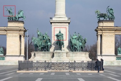

Készült egy kis összehasonlító táblázat. (Első ilyen munkám, úgyhogy picit fapados)..
A lényeg a lényeg:
Napsütéses, gomolyfelhős időben készült. Az f/1,8-2-höz kevés volt az 1/4000 mp így azok kicsit túlexponáltak lettek. Sajnos pont a "fényerőtlenek" következtekor bújt el a nap, de az állványnak és a szobrok mozdulatlanságának hála, nem volt gond a "hosszabb" záridő.
Mivel a fő alany a Helios 44-2 58 mm objektív volt, ezért a kiteket 55 illetve ~58 mm-re állítottam.A 100%-os kivágások helye az alábbi képen lettek jelölve.
A középső és szélső kivágások itt megtekinthetők.
Jó böngészést.
U.i.: A tesztet meg fogom ismételni, kevésbé dinamikus fényviszonyok között, nagyobb részletességű témákkal.
