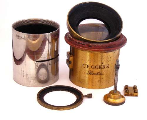

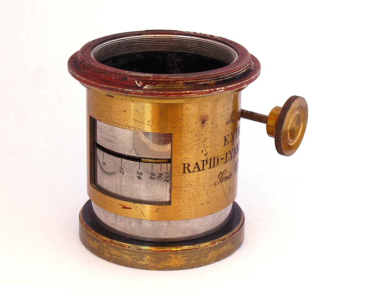

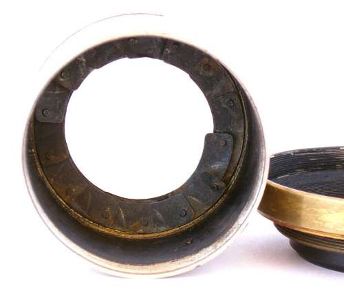

Előkerült egy ilyen érdekesség, Goerz Extra Rapid Lynkeioskop. Nem csak régi, nem csak hiányos, de még rossz állapotban is van, beleértve a blende lamelláit is. A lencse belsején is van egy kicsi karc, egyébként ez utóbbi rendben van.
Szerintetek van bármi esély, hogy ezt valaki megveszi? Ára?Köszönöm.
