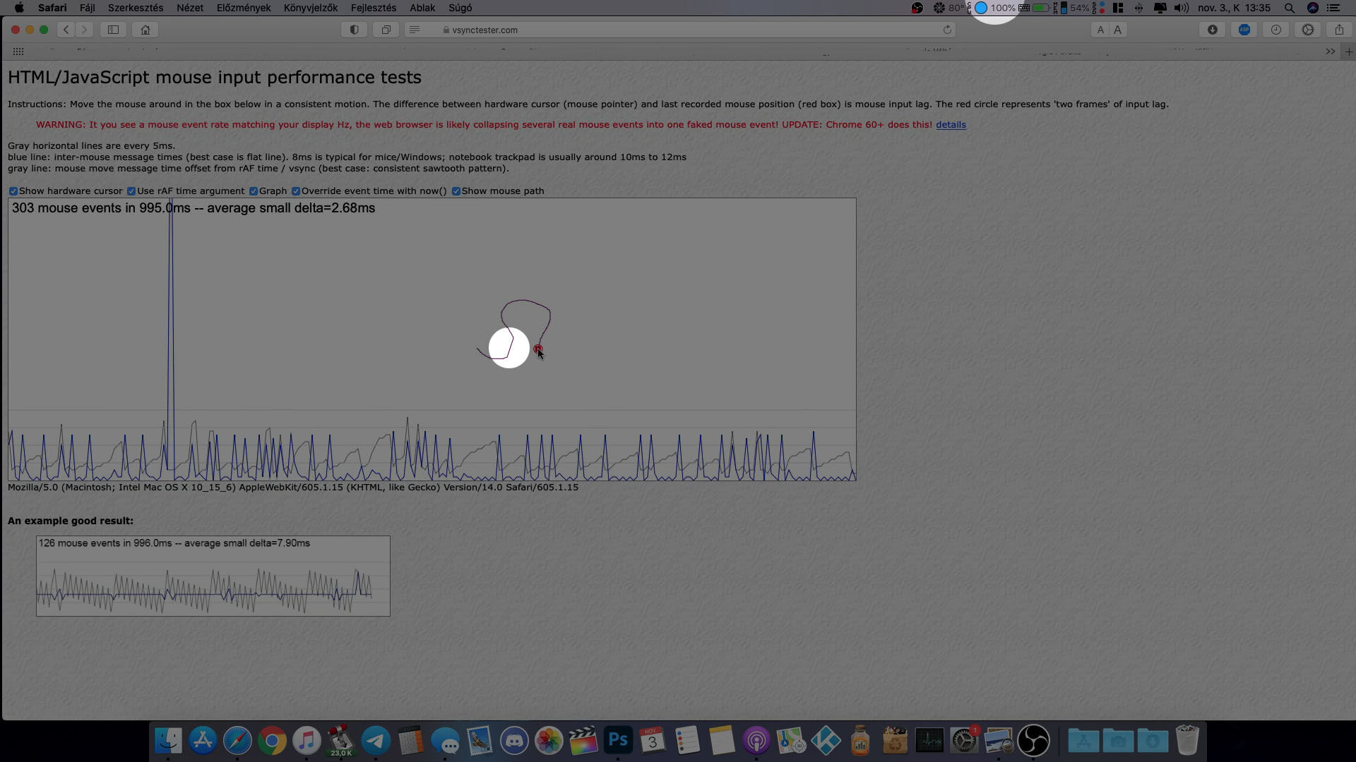

Először is boldog új évet kívánok mindenkinek!Egy korábbi problémámra azóta sem találtam megoldást, így gondoltam felhozom ismét, hátha azóta más is belefutott.
Gyakorlatilag annyi az egész, hogy az egér random arrébb "teleportál". Ez apróság de rohadt idegesítő.. ahogy észrevettem akkor csinálja, amikor valamin dolgozik a processzor a háttérben. Pl amikor bekapcsoltam a FileVaultot akkor gyakorlatilag 4 másodpercenként "skippelt" az egér. De akkor is tapasztalom, ha pl elindítok egy Photoshopot vagy hasonló nagyobb programot.
Egy USB-s Logitech G102 egeret használok, fel van telepítve a GHUB progi is hozzá.

Azt mi okozhatja, hogy az egér néha "teleportál" ?
Eléggé random és nem annyira idegesítő mert viszonylag ritka de érezhető.
Illetve néhány hete vettem csak észre.Catalina 10.15.6

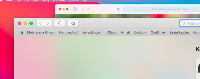

Más.. Big Sur fent van még ? A hagyományos "ablakkerettel" rendelkező dolgok, hogy néznek ki rajta ? (pl VLC) Mert ahogy elnéztem, ott igazából elmosták ezt határt az ablak teteje illetve a benne lévő tartalom közt. A VLC meg ugye határozottan használta a felső sávot.
