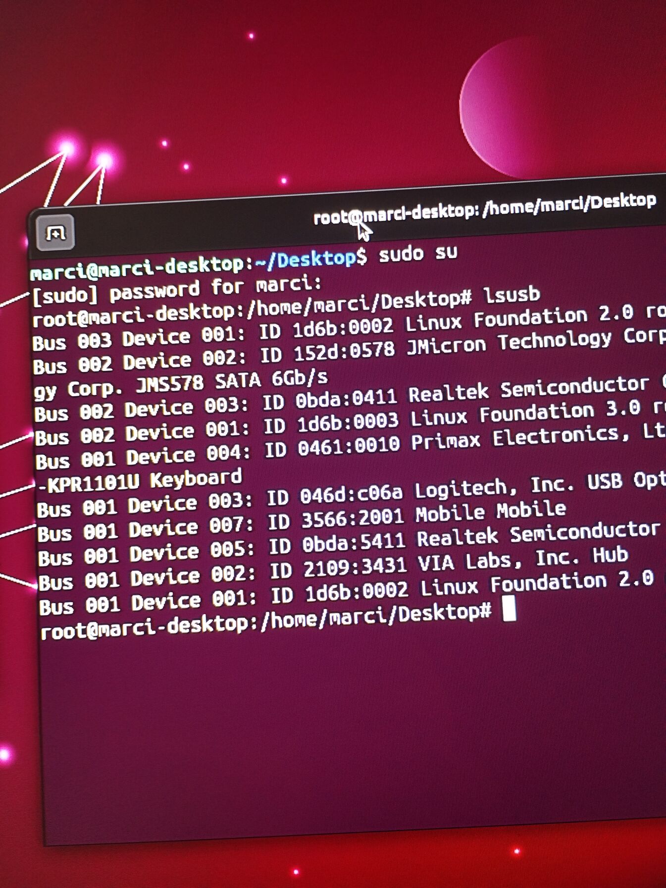

Ennyit már elértem ubuntu alatt, hogy kb 2 percig lássa az eszközt, aztán kapcsolatot bont,
Ezekkel a parancsokkal szöszmötölök, hogy el jussak idáig.
modprobe usbserial vendor=0x3566 product=0x2001
usb_modeswitch -v 3566 -p 2001 -W -R -w 800
sudo udevadm control --log-priority=debug

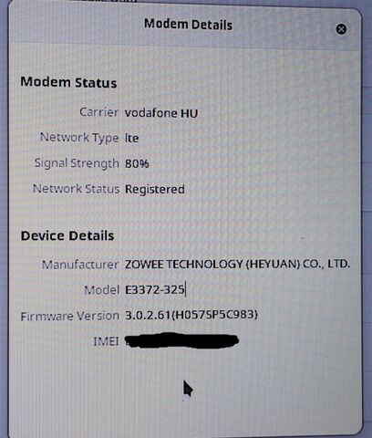

journalctl -fLényeg hogy látná a modemet a linux, használná is, de valami hiányzik, volt egy pillanat mikor azonnal zöldre váltott a modem és ment is a net aztán újra megpróbáltam az egészet és már nem megy. Milyen parancs kellene amit elég egyszer beírnom? Valami elérési út kéne ide. Mert egyszer tökéletesen ment, most meg sehogy, a parancs beírása után látom ezt a képet és a beállításokat is, aztán eltűnik a mobil menü az ubuntu beállításoknál.

Sikerült megoldanom!
link: [link]
ezzel a paranncsal. csak akkor elvileg mindig be kellene írnom?sudo udevadm control --log-priority=debug journalctl -f -

beírtam a dmsgét gondolom erre voltál kíváncsi, most hogyan tovább?
[ 255.205305] usb 1-1.1.4: Product: Mobile
[ 255.205320] usb 1-1.1.4: Manufacturer: Mobile
[ 255.205335] usb 1-1.1.4: SerialNumber: 123456789ABCD
[ 255.269497] usbcore: registered new interface driver cdc_ether
[ 255.277318] rndis_host 1-1.1.4:1.0 usb0: register 'rndis_host' at usb-0000:01
Túl sok infó van még mellette ahhoz hogy ide bemásoljam

Rendben Este majd mutatok képet hogy jelenleg mi a helyzet vele, terminál alatt mobile mobile ként látja és egy pid vid szám is van mellette, de ennyi, nemsokára jövök pár képpel, kár hogy az rndis drivert linux alatt nem lehet feltenni, ezt a winfos automatikusan megteszi.
