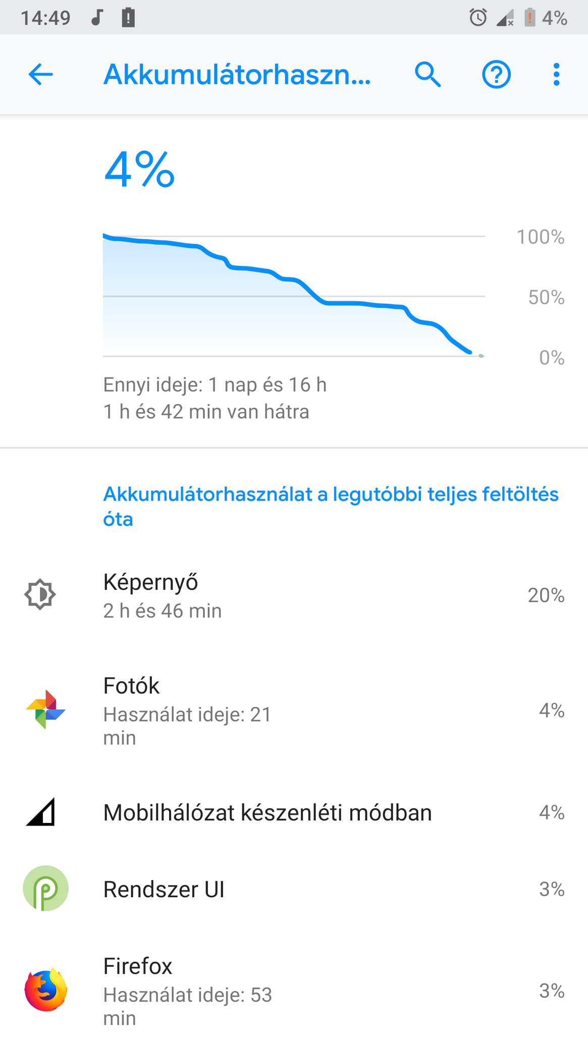

Most épp 42 órája megy a teló, még 1 nap van hátra és 2:20 a SOT. 40%-on van az akksi.
Mondjuk nem nyúztam nagyon.Más: köszönöm a supersu linket, felment, működik.

A gyári ROM tudását hozza. Aurel-t nem használtam még, azzal nem tudom összevetni.
A lenti kép nem tartalmazza a kb. 40 perc-es zseblámpázást, meg a 2 óra majdnem full hangerőn történő zenehallgatást (google music app):Egyébiránt tényleg jó ez a Revenge, egyelőre maradok ezen.
Csak nem rootolt, épp annak járok utána, hogy hogyan lesz az. -
