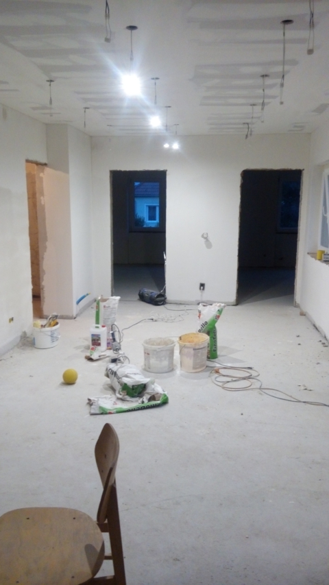

macilaci78 #8925 üzenetére
Van egy 4,6x3,6 nappali, melyhez hozzá kapcsolódik egy 3x5-ös konyha+étkező. Spotot szeretnék rakni minket helyre, a vtac 7w-os neutrál GU10-est néztem ki. Ezt úgy kell elképzelni, hogy a két helység egy L betűt formáz, a nappali az L betű szára, a konyha étkező a talpa.Mennyi spotot javasoltok? Vettem egy próbamintát, az a 1,5nm-es wc fainul bevilágította, uh arra gondoltam, hogy 2x4, vagy 2x5 mindenhova. De ugye ide több fény kell.
A konyhában lesz plusz pult világítás is, meg lehetőség van a bútor tetjére is rakni spotokat. A nappalit is szét tudnám szedni 2 körre.
Cyborg
werszomjas #8773 üzenetére
Szerintem minél nagyobbat tegyél bele(1000+ lumen), ha nagy fényt szeretnél, mert 20nm-re egy 600-700lumenes led eléggé félhomályos körülményeket csinál.
