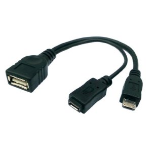

Tehát ezek szerint nem kell ide a 100k ellenállás amit írnak sokan.
Jó lenne ellenállás nélkül is.
Magyarul csak simán rákötöm a töltő áramát az usb kábelre valami módon...(persze pirost pirosra- feketét feketére)Találtam itt prohardveren egy ilyen leírást.
Jó, itt telefonról írnak, de gondolom nincs különbség attól ami nekünk kell.
Amit nem értek, hogy van akinek nem kell a 100k ellenállás mégis működik.
Ők simán vehetnek egy Y OTG kábelt. Ha volna ilyen tabletem ki is próbálnám, de még nincs.
Ilyen kábelt:
(apa micro usb tabletebe, anya micro usb-be töltő, normál usb anyába meg, hub, vagy egér stb.)Ez meg a leírás amit írnak, hogy jó...
A telefon OTG kábele a microUSB csatlakozójánál az 5 lábból a 4-5-ös rövidre van zárva.(de ilyenkor nem lehet tölteni, még OTG-n keresztül sem)
Kép OTG alap bekötése
A megoldás, hogy a 4-5-ös lábat nem zárjuk rövidre.
Hanem 1 ellenállással kötjük össze, és így külső tápot lehet bekötni.Kép Y OTG+Töltő
Egyetlen változás van, ha nincs megtápálva akkor nem működik a hub amit rákötsz.
Valaki írja le miért kell, vagy nem kell az a 100k ellenállás.
