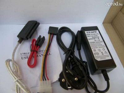

40 Gb Hitachi laptop hdd-t usb átalakítóval szeretnék csatlakoztatni.Lehetséges?Tápfeszt honnan kap?Így simán meg sem nyekken.

Ha saját önálló tápos,akkor 3,5" asztali jó lesz külön tápadapterrel
,otthoni használatra,filmezéshez bőven jó,meg nyilván olcsóbb,mint a hordozható,csak usb tápos 2,5",amiknél adódhat néha gond TV usb port áramellátásával kapcsolatosan,ezen meg csak 1 db van.
NTFS filerendszert támogatja,tehát az se lesz gond (pendrive ált. FAT32), ha nem fontos adattárolásra lesz,csak filmekhez,akár vmi olcsóbb is megteszi,de most se tudok mást ajánlani,mint korábban,ami linkekben volt. Jó gyári kompakt is (pl. WD MyBook,Seagate Expansion usb3), v mobilrackes megoldás (pl.Sharkoon RC)+hozzá vinyó (ajánlott),egyesek inkább utóbbi hívei,variálhatóság,aluház miatt is,de kompaktok is bőven jók ilyen célra.(#10962) DeFranco: akkor próbáld ki másikkal,usb2 Y kábel nem nagy összeg
