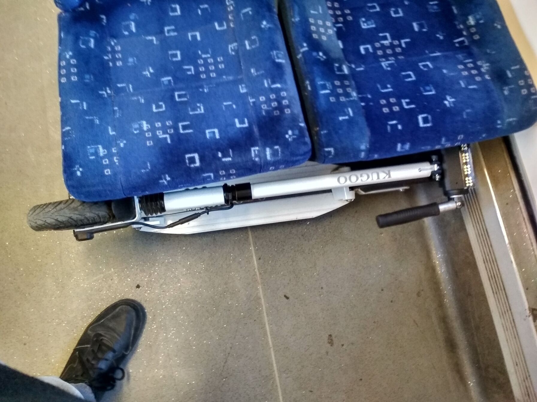

Miért írom le ezt? Pénteken reggel állok a vonatot várva, majd miután elém gurult a Magyar Álom Vasutak szerelvénye, gondoltam összecsukom.
Szikrázott olyat, mint az ívheggesztő, mikor ívet fog.
Gyorsan visszanyitottam, kialudt az ív.

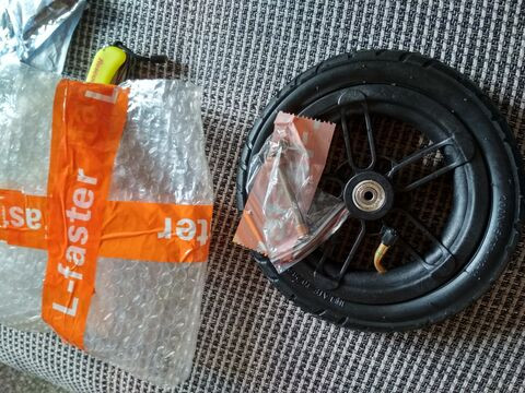

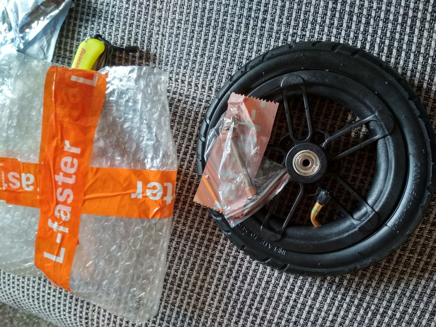

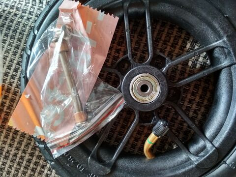

Nem bírtam ki, beszereltem.
A tengely egy sapka kaki, a hozzá adott csavar nem jó semmire.
Csináltam pár videót.Kb. 5 bar-ra kellett fújni, hogy ne legyen lapos, a sebességből kicsit vissza vesz.
Cserébe megszűnt a hátsó kerék pattogása, nagyon kényelmes.
Új tengelyt fogok esztergáltatni bele. -
