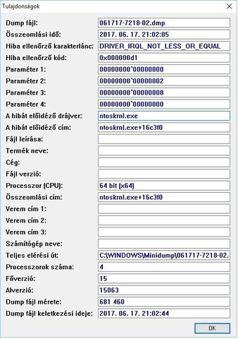

Ez a két üzenetem van (ismétlődve)On Sat 2017. 06. 17. 21:02:05 your computer crashed
crash dump file: C:\WINDOWS\Minidump\061717-7218-02.dmp
This was probably caused by the following module: ntoskrnl.exe (nt+0x16C3F0)
Bugcheck code: 0xD1 (0x0, 0x2, 0x8, 0x0)
Error: DRIVER_IRQL_NOT_LESS_OR_EQUAL
file path: C:\WINDOWS\system32\ntoskrnl.exe
product: Microsoft® Windows® Operating System
company: Microsoft Corporation
description: NT Kernel & System
Bug check description: This indicates that a kernel-mode driver attempted to access pageable memory at a process IRQL that was too high.
This appears to be a typical software driver bug and is not likely to be caused by a hardware problem.
The crash took place in the Windows kernel. Possibly this problem is caused by another driver that cannot be identified at this time.On Sat 2017. 06. 17. 15:54:28 your computer crashed

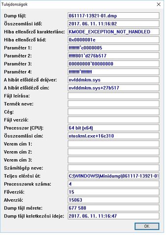

Sziasztok
Szeretném a segítségetek kérni. Én már tanácstalan vagyok mi lehet a baja a gépemnek.
A rendszer:
i5 6600K (nincs húzva)
GTX 1080 Ti MSI gamming X
DDR4 16Gb ram 2133Mhz (nincs húzva)
És SSD valamint HDDNamost míg a GTX 660 kártya volt benne, nem volt kék halálom. Miótta betettem a GTX 1080 ti-t, és raktam fel hozzá a drivert azótta kapom ezt a kék halálozást. Rendszerint simán böngészésnél, pl youtubozásnál. Vagy csak gondol egyet a gép és kék halál majd resetel.
Játéknál még nem tapasztaltam hogy kék halált kaptam volna. Pedig volt hogy órákig is játszottak rajta.
