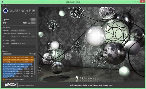

Na egyelőre ezt a kicsivel 1350 feletti eredményt produkálja R15-ben. 4.5 GHz és 1.26VCore, 4.2GHz Uncore/Cache 1.22V fesszel.
Memória jelenleg csak 2133 MHz-en ketyeg 15-15-15-36 1.2V-on. Én a memtuninggal nem nagyon szeretek foglalkozni. A Z87-es Giga lapom azért volt király, mert meg lehetett adni neki, hogy XMP profil 1 vagy 2 és aszerint beállította a memhez az órajalet, feszeket meg az időzítéseket. Most én úgy láttam, hogy ha itt XMP-t kapcsolok, az kihat mindenre, BCLK-t, strapet átállítja 125-re, hozzányúl a Core meg az Uncore frekihez is, tiszta rémálom. Nem tudok csak a memóriának XMP profilt adni. Vagy ha lehet, akkor segíthetne valaki, mert nem találom. Egyéb esetben pedig akkor a manuális beállításokhoz kérnék segítséget.
