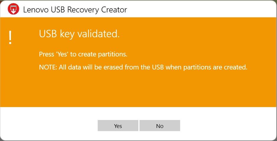

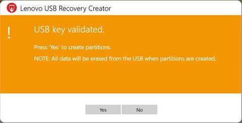

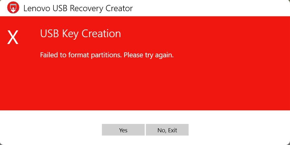

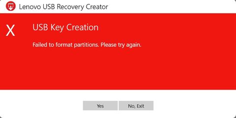

Sziasztok!!
1kis support kellene.
Használnám a "Lenovo USB Recovery Creator"-t, de sajnos lyukra futok.
Már megvan a letöltött csomag. Betallózom vele, majd kiválasztom a pendrive-ot.
Ezután ez a kép fogad:
nyomok egy igent és ez lesz belőle:
és akkor meg is állt a tudomány. Hiába próbálom újra, nem sikerül, mert csak ez az üzenet fogad. Sőt, annyira elkeféli a pendrive-ot, h a gép sem látja már.
Van valakinek ezzel kapcsolatban tapasztalata?? A gép P53/Win11-el.
