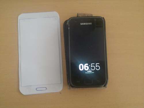

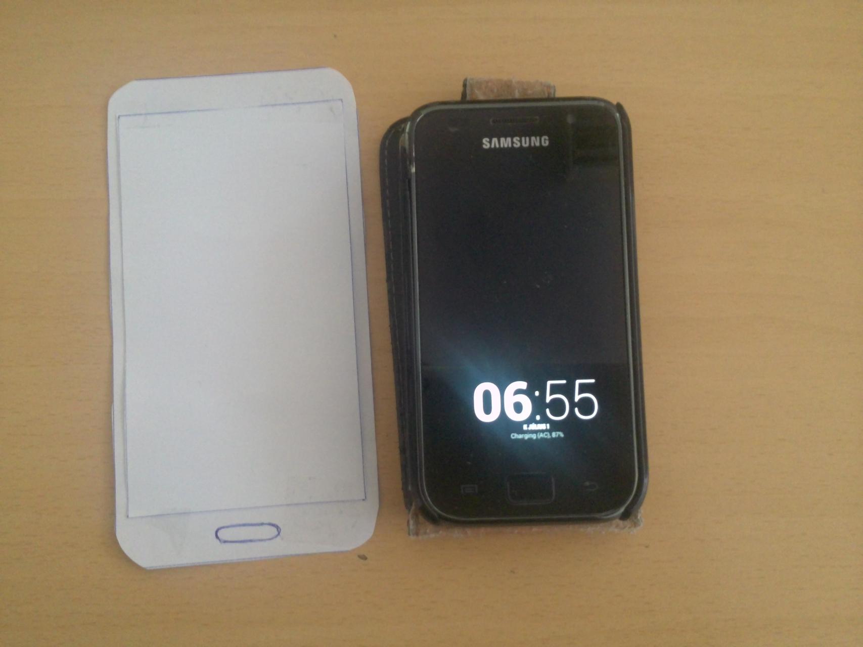

2 SIM 2 Standby, 5.7", IPS, FHD, MTK6592, 8-Core, 13MP, 2GB RAM, 16GB ROM, WiFi Display, OTG,És a kompromisszumok, amiket meg kell kötni vele:
nagy - note3-hoz nagyon kicentizték a méretet, tehát ebben a méretben vállalható kompromisszum
nehéz - bevállaltam
2000mAh - ritkán van úgy, hogy nálam hosszan nem lóghat töltőn a telefon, akkor meg ott van [ez].
WCDMA 850MHz 3G- ritkán van úgy, hogy ne WCDMA 2100MHz körzetben legyek,
amikor meg nem ott vagyok, akkor jórészt a 2G is elég, mivel az életem 90+ %-ában a WiFi elérhető.A komolyabb használatbavételhez egyenlőre 3 fontos cikket találtam és ajánlok:
