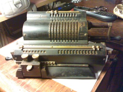

Lompos48
DonThomasino #22375 üzenetére
Fotód nincs? Ha az a régi didaktikai segédeszköz, akkor eszmei értéke van. Felhasználási esetleg egyenáramú kapcsolásokban, mert annyi az apró alkatrésze, drótja, kapcsolúja, hogy az már nem "illik" egy kicsit is modernebb áramkörbe még próba erejéig sem.
