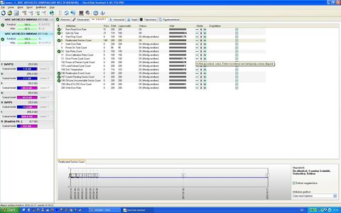

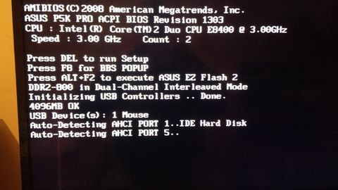

Közben úgy voltam vele, futok még egy kört. Egy gondolattól vezérelve kipróbáltam, hogy működő gépre dugom rá. A SATA úgy tudom, engedi a hot-swap-et. Először rá az adatkábel, majd a táp. ÉS felpörög, és működik. Fájlrendszereket látja a gép, minden adat megvan,másolás is megy. HD Sentinel szerint is hibátlan(A képen az alsó winyó). Biosban meg továbbra is ugyanez, a gép nem indul, mert nem tudja detektálni(2. kép).Valakinek van ötlete?
Külső táp+SATA-USB átalakítóval szintén nem megy

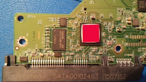

Sziasztok. Ma délután történt egy kis malőr. Adott egy WD10EZEX 1TB winyó. Tartaléknak használtam.
Bekötöttem egy gépbe, egy Molex->SATA táp átalakítóval. Szépen felpörgött, de a BIOS nem találta. Másik gépben sem.
Utána vettem észre, hogy az átalakító csatijában a piros +5V csatlakozószem kijjebb volt csúszva, így csak 12V-ot meg GND-t kapott.
Szétszedtem, szemrevételeztem az elektonikát, rámértem a biztikre, meg ellenőriztem a TVS diódákat. A képen a bal alsó sarokban, a tápcsati mellett balról és felette: D3-D4 a két "nagy" kétkivezetéses cucc az. Köztük meg a két bizti [000]-ás felirattal, egyik alatt "R67" jelölés.
Semmi bajuk, úgy néz ki.
Lehetséges, hogy az 5V hiánya megölte a vezérlőt? Mit érdemes még megpróbálni ezen a NYÁK-on? Vagy felejtsem el?Külön öröm, hogy a nyák oxidálódik mint a veszedelem(fej csati, csavaroknál a GND pontok), pedig szinte csak tokban volt tartva. Meg a főchip hővezetőjén rajta a piros fólia. A gyárban levehették volna
