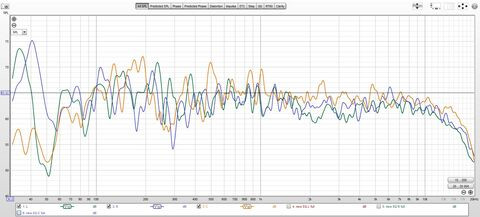

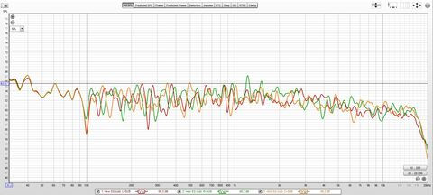

Simítás egyik grafikonon sincs.
A középső üléspozíció, ehhez választottam meg a szub elhelyezését, itt szoktam ülni.Másik két üléspozíció, látszik jobbra már gázosabb a helyzet, de nem ehhez van EQ-zva hanem középre.
Folyosó ajtók átvariálva. Ennyit számít. ITT EGY KÉP, hogy miről van szó.
A középső hallgatói pozícióban mérve. -

Az ajtónyitás a légtér méretét befolyásolja, a pakolászás (dobozok, hallgatói pozíció egymástól és faltól való távolsága ... nem vázára gondoltam nyilván) pedig gondolom nem kell megmagyarázni hogy működik a szoba módusait tekintve. Apró tologatás is sokat számíthat mérés szempontjából. Meg egy 20-30cm-rel arrébb rakott mikrofon is.
Májusban iszonyat mennyiségű mérés felhalmozódott már a gépemen, de sajnos az elején amikor tologattam a dolgokat nem mentettem le az mdat-ot, meg előtte sokszor az xtz programját használtam. Ha elmentettem volna normálisan sok érdekességet tudnék mutatni. Tanulási folyamat része volt, nulláról indultam.
Tervben hogy csinálok még majd pár mérést mutatóba, hogy pl. az ajtónyitogatás mekkora hatással van nálam a szub SPL grafikonjára, de nemigazán adottak mostanában a nyugodt körülmények ehhez a gyerek miatt.
Az utózengési időket nyilván nem ez befolyásolja hanem ha kiraknék még elnyelőket. Jövőre ha úgy adódik vannak terveim ezzel kapcsolatban. Ha megvalósítom, akkor arról is fogok berakni méréseket mindenképpen. Akkor is ha esetleg mellényúlok valamivel.
De raktam már fel korábban is. [link]"Miért nem olvasok - mihovatovább mérésekkel dokumentálva - naponta itt olyan sikerekről beszámolókat, hogy vki arrébb tett egy-két vázát aztán tökre jó lett?! Tőlem mindenki maradhat nyugodtan a saját kis komfortzónájában, csak amikor kimutatható az eredmény, akkor azt ne tagadjuk már legalább!"
Mert nem sokan szánják rá az időt, hogy belefogjanak a méregetésbe, a hobbi ezen része nem érdekel mindenkit. Egy unikumos üveg érdekesebb mint a váza.
Nem tagadom az eredményt, a basszuscsapdád hatékonyságáról nem sikerült meggyőznöd. De ezt nem sértésnek szánom, ne vedd annak. Te hallod, tökmindegy, hogy én részinformációkból mit gondolok erről."Mikor jössz át hallgatózni? :P"
Jelenleg igyekszem csökkenteni a kontaktusaim számát, egyelőre nem foglalnék időpontot. -
Tamoo
alphamooncam #165653 üzenetére
Nekem úgy jön le, hogy ezen az utózengés vonalon meg akarod ideologizálni a saját eredményeidet.
Mennyiség mellékes? 15dB kiemelés az SPL-en nem jó. Ha megszokja a füled elvagy vele, saját tapasztalatomból tudom, de attól még nem jó. A torzítás sem véletlenül ugrik meg ott. Én ezek alapján nem látom, hogy ez a basszuscsapda működne. Nyilván okoz változásokat, mint egy nagy bútordarab is tenné.
A legutóbbi SPL grafikonodra reflektálva. Ennyi változást elő tudok idézni én is azzal, hogy 20cm-el arrébb rakom a mikrofont meg félig kinyitok egy ajtót. Nálad is változott sokminden, többek közt a dobozok elhelyezése is. Én a sok kis módosítás összességének tudom be ezeket a változásokat, nem annak hogy jól sikerült ez a rezonátor. Ne haragudj, nem sértésnek szánom, csak egy vélemény. Beletetted a munkát nem kérdés, de én más (elterjedtebb) koncepció szerint építettem volna. Nem véletlenül próbálkoznak kevesen hasonlóval.Én is fogok készíteni előbb-utóbb, inkább utóbb, de ezt a rezonátor témát elengedtem, túl sok benne a "hibalehetőség". Sima szélessávú elnyelő lesz valószínűleg 20cm vastagság körül Airrock ND-vel.
