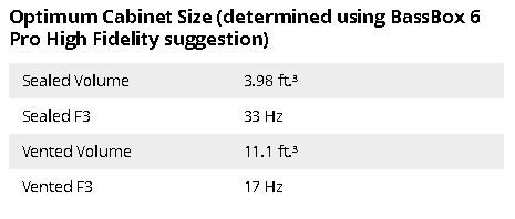

WinISD szimuláció szerint egyébként a 15"-os 90literes zárt dobozban még 20Hz-es HPF filterrel is 750W-nál eléri az Xmax-ot 30Hz-en. (Bár annyira nem értek a szimulációhoz, de szerintem jól nézem.) -
Tamoo
Én 15"-os hangszórót néztem 90literes zárt dobozban és nagyon hasonlóak voltak azzal a különbséggel, hogy a Ref. sokkal hamarabb elérte az Xmax-ot. Szerintem az sem véletlen, hogy több Ultimaxot látunk, pedig drágább is. Ha a Ref az említett dolgokban jobb lenne olcsóbban, szerinted nem azt vennék többen?
