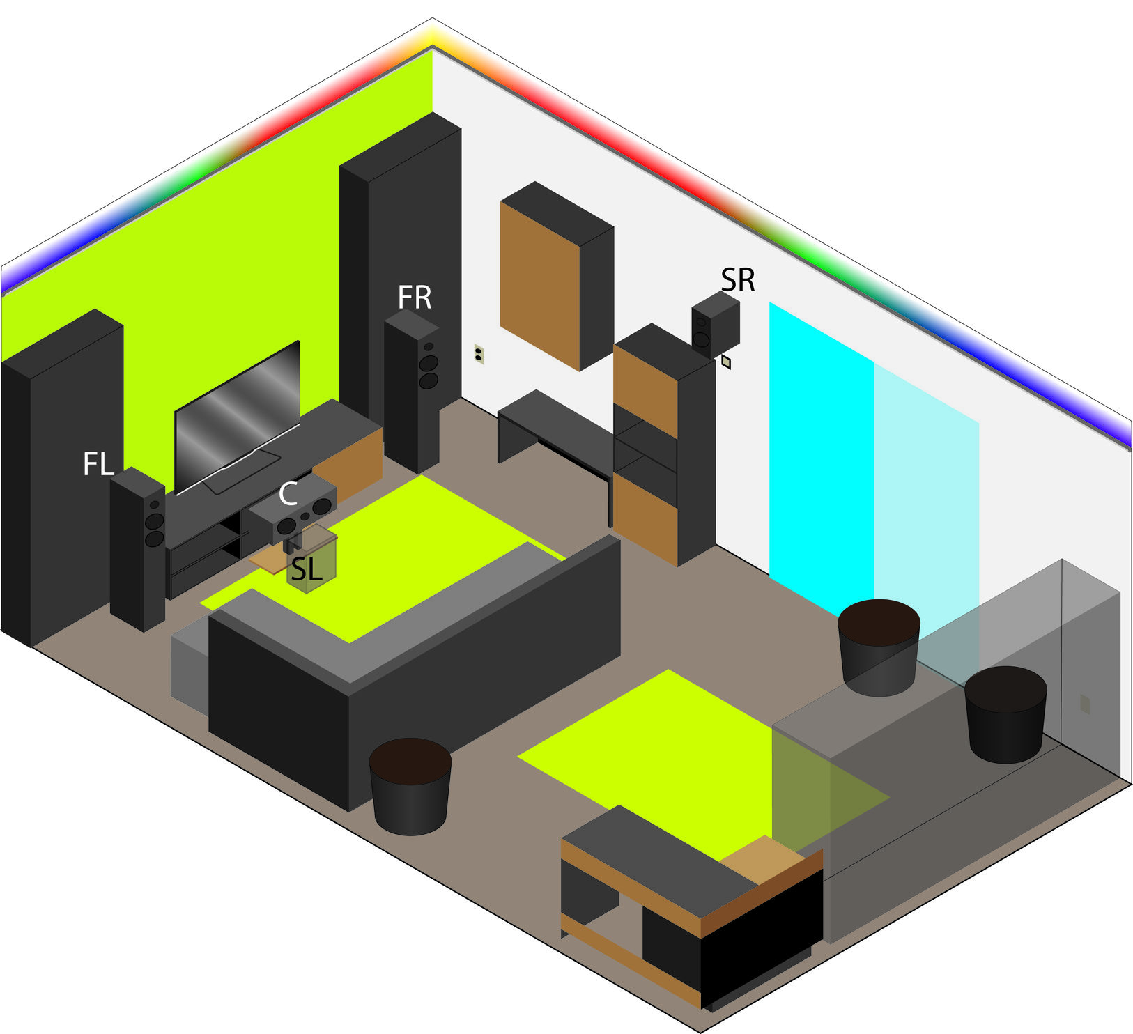

Legutóbb egy felülnézeti ábrát mutatva kértem véleményeket, mostanra lett olyan szinten kész az izometrikus 3D nézet ami már bemutatható:
Megpróbálom röviden leírni az elképzelésiemet:
Kezdésnek annyi hogy a beköltözés csak 1 év múlva lenne, jelenleg még festés előtt áll a szóba ezért csak tájékozódás jelleggel írok, ezen felül 3-4 év múlva lenne egy komolyabb lakásfelújítás amire komolyabb pénzösszeget kéne összegyűjtenem, ebből kifolyólag próbálok mindent a legolcsóbban megoldani (tudom hogy ez rengeteg kompromisszummal jár).
Csatlakoztatni kívánt eszközök: PC, BD Player, Media Player, PS3, CD player
Felhasználás: Főként játék/film és sorozatnézés, néha zene (kb 80/20% arányban, zenébe főként rock és metál)
Jelenleg a tervezett rendszerből csak egy Full HD 47" LCD Tv (Philips 7008) van, az említett felújításig nem is kívánom cserélni.
Valószínűleg most jó páran csóválni/fogni fogják a fejüket de a következő íratlan szabályokat szegném meg:
-A TV nem kerülne a falra
-A center elhagyása, vagy egy mobil állványra raknám a TV szekrénye elé amikor használatban lenne (lásd kép)
-Nem tudom vásárlás előtt meghallgatni, ez alól a Canton GLE kivétel a helyi MM-ben
A két gyártó amiben gondolkodom: Canton GLE és Quadral Argentum.
A végére annyit tennék hozzá hogy egyáltalán nincs viszonyítási alapom, úgy gondolom hogy a mini egybe hifik, rádiók, pár ezres fülhallgatók és a lapos TV-k hangjához képest még így is jobb hangot kapnák.
Köszönöm mindenkinek aki végigolvasta és jöhetnek a kövek.szerk.: Ami még eszembe jutott hogy a háttérsugárzókat mindenféleképp a falra szeretném rakni, a rajzon normál monitorral jelöltem és az elhelyezése a rajzon csak jelzés értékű.

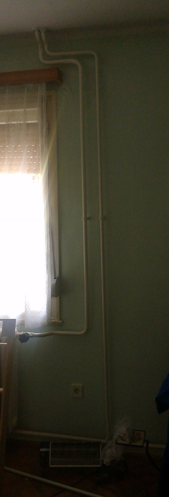

VoidXS, MasterMark, BBéci köszönöm hogy válaszoltatok.
Sajnos a LS elhelyezése tényleg nem a legjobb helyen lesz; pont az ablak és két fűtéscső közé kerülne (lásd lent a nem túl jó minőségű képen). Az első rajz csak egy sematikus ábra volt, azóta előkerestem pár plusz adatot így kiderült hogy a LS pont a két eltakarni kívánt fűtéscsőhöz esik a rajz szerint, ezért hátrébb raktam kicsit beforgatva.
(Az új rajz se fix elrendezés, a fali vitrin és a mellette lévő polc lehet máshová fog menni, csak jelezni szerettem volna hogy lesz még két ilyen bútor is) -
