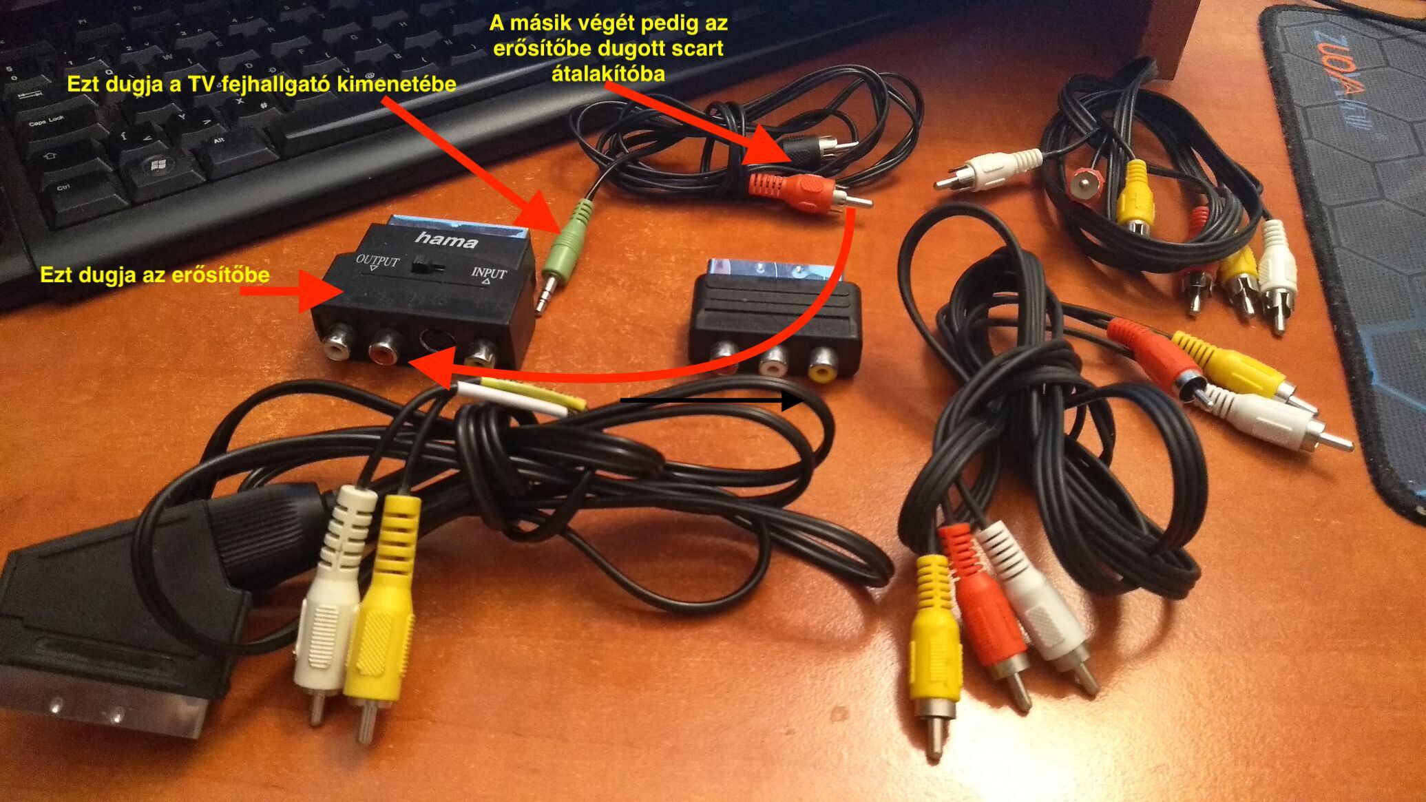

Egy próba erejéig jók lesznek.
- A kis jack - rca kábelt bedugod a tv fejhallgató kimenenetébe.
- Az in-out kapcsolós scart-ot az erősítőbe dugod.
- A tv-ből kijövő kábel rca dugóit bedugod a scart-ba épített arca mamákba.
- Ha mégsem szólal meg, a scart-on átkapcsolod a kapcsolót.Ha megszólal, már tudni fogod, hogy működik, és megéri a kábelbe fektetni pár "fillért", mint egy vagyont az új erősítőbe.

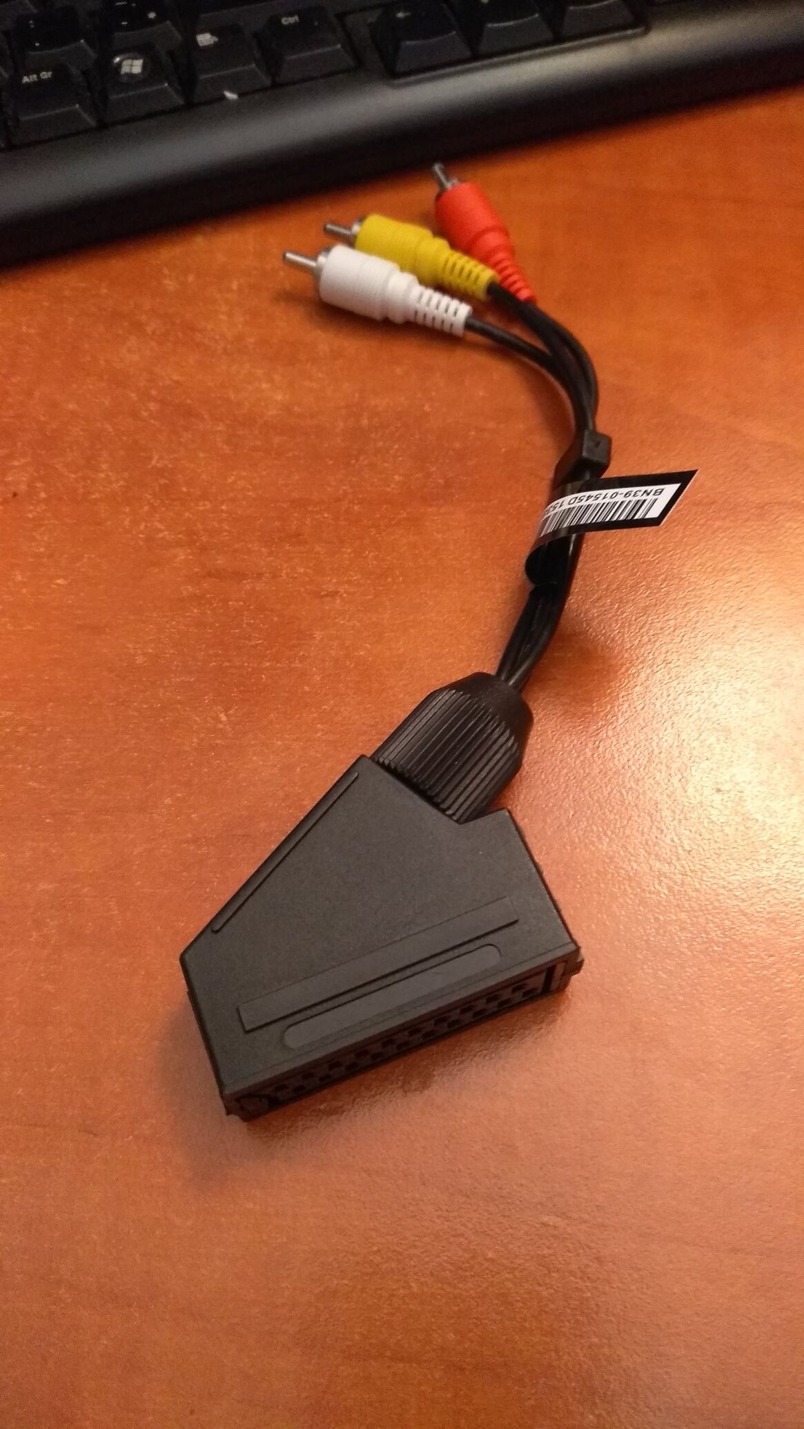

Ezért megy az erősítődbe a scart. A TV-be meg az RCA-k mennek, oda, ahova most ezek vannak bedugva. A kábel másik végén a sárgák a videó csatlakozók, csak az egyik bemenet, a másik kimenet. A kimenetet a TV videó bemenetébe dugod (ahova eddig az adapter volt dugva).
A piros/fehér csatlakozók a hangot viszik. A kimenetek szintén a TV-be mennek, ahova eddig az adapter hang csatlakozói voltak bedugva.
Ha mindent jól csináltál, a TV-n lesz kép is hang is, ahogy eddig.
Szabadon marad 3 csatlakozó. A sárga videó értelemszerűen kiesik, azt nem dugjuk sehova. A TV fejhallgató csatlakozójába dugott adapteren át a piros/fehér RCA-kat is összekötöd. (előtte azért csekkold egy fülessel, hogy tényleg szól-e) Ez fogja az erősítőbe vinni a TV hangját. -
