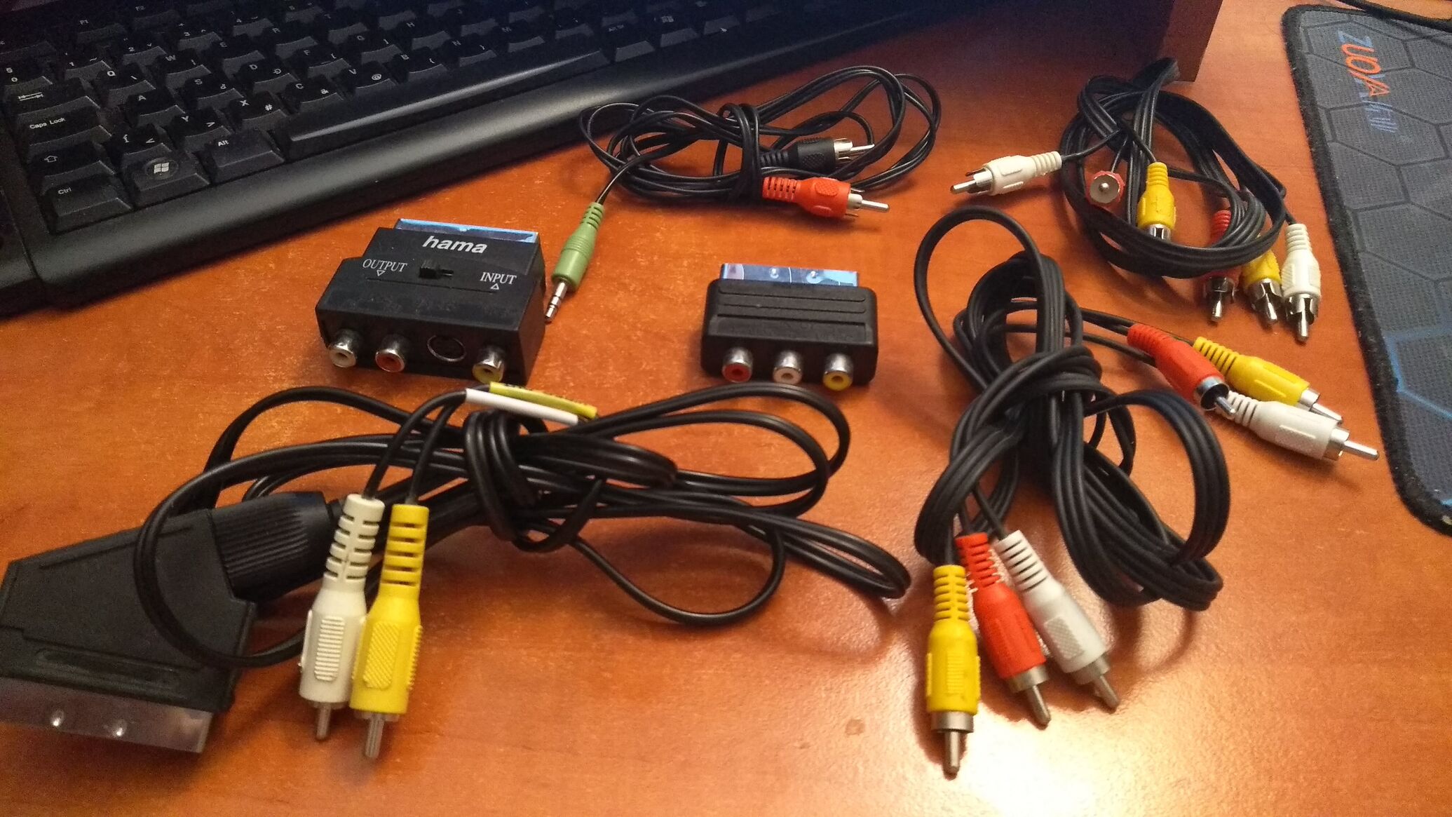

Ahogy mondtad úgy nem tudtam kipróbálni, mert nincs itthon olyan kábel.
Viszont ebből nem is kell a TV-be dugni az audió kábeleket, mivel nem be hanem ki akarjuk venni a hangot.

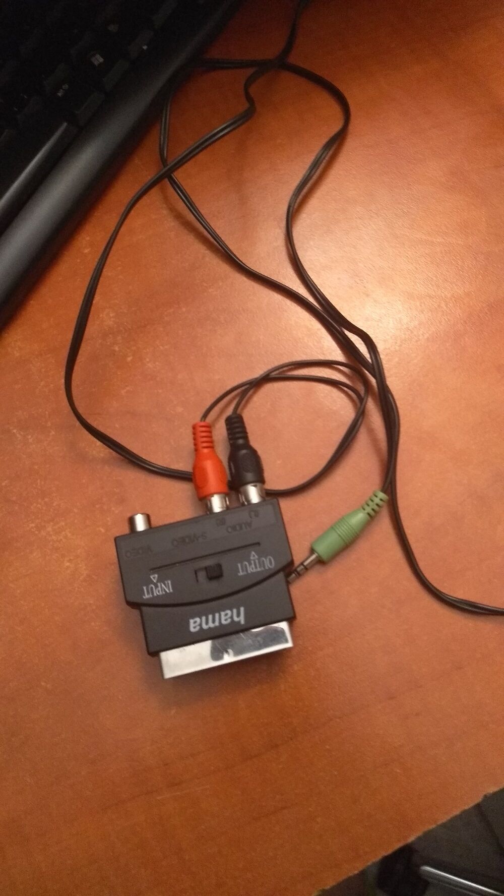

Ki tudtam próbálni viszont így. [kép] Meg is szólalt sztereóban.
DAC-kal is próbáltam, de csak sisterget, persze erre kötöttem, de valószínű egyirányú azért nem sikerült. Vezeték hiányában, ami visszafele menne.

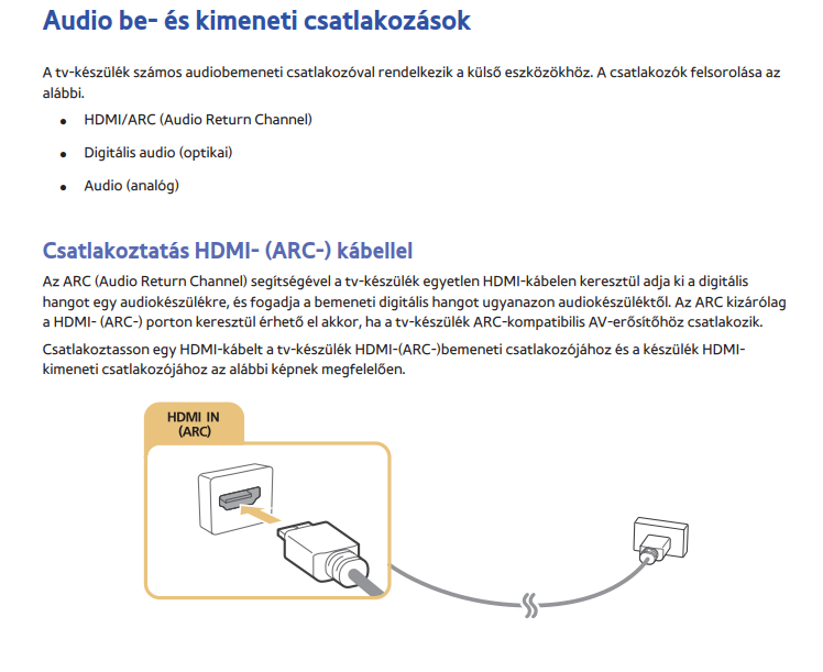

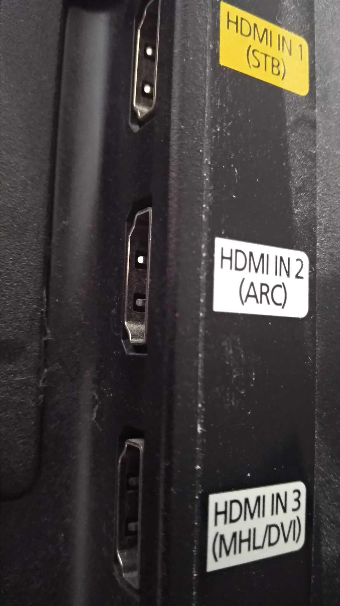

Viszont a TV használati utasításában találtam egy ilyen HDMI kivezetést. [kép] [kép]
Ezzel a HDMI kimenettel megtudnám oldani a csatlakozást?
Akár Optikai, akár HDMI csatlakozással, hogy tudnám megoldani.
MIlyen átalakítót kellene venni, akár egyik, akár másik megoldáshoz, hogy működjön.A DVD rész nem kell, hogy bedugva legyen, úgy sem nézzük.

Megpróbáltam DAC átalakítóval is, bedugva a HAMA-ba, de csak sisterget, INPUT.
OUPUT, pedig néma volt. -
Beni2360
A tv-ből kijövő kábel rca dugóit bedugod a scart-ba - semelyik TV nem jön ki az RCA-n hang. 20 éve sem most sem.
Toslink kábel - dac átalakító - és van olyan scart aljzat ami kapcsolható ki és be menetre. Na ezt kell bedugni, hogy fogadja-e az a lejátszó. -

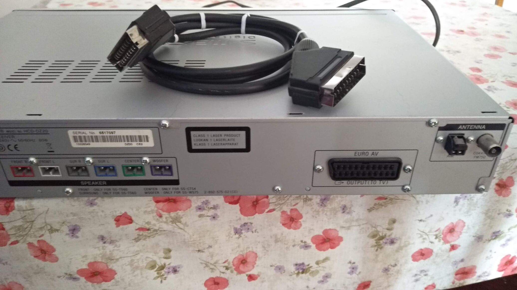

cigam
Ezért megy az erősítődbe a scart. A TV-be meg az RCA-k mennek, oda, ahova most ezek vannak bedugva. A kábel másik végén a sárgák a videó csatlakozók, csak az egyik bemenet, a másik kimenet. A kimenetet a TV videó bemenetébe dugod (ahova eddig az adapter volt dugva).
A piros/fehér csatlakozók a hangot viszik. A kimenetek szintén a TV-be mennek, ahova eddig az adapter hang csatlakozói voltak bedugva.
Ha mindent jól csináltál, a TV-n lesz kép is hang is, ahogy eddig.
Szabadon marad 3 csatlakozó. A sárga videó értelemszerűen kiesik, azt nem dugjuk sehova. A TV fejhallgató csatlakozójába dugott adapteren át a piros/fehér RCA-kat is összekötöd. (előtte azért csekkold egy fülessel, hogy tényleg szól-e) Ez fogja az erősítőbe vinni a TV hangját. -
