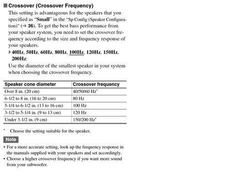

Talán azért nem az én rendszerem hiányosságairól beszélünk, mert nem én kérdeztem, hogy hova állítsam a vágást a frontokon? Esetleg ebben tudsz neki segíteni? Vagy likelsz még egy-két vízesés ábrát a rendszeredről hátha azzal előrébb lesz

Nem a forrásom, csak ott is szerepel az a kép amit beszúrtam.
Attól, hogy ez számodra nem elfogadható, még előszeretettel használják ezt az ábrát és más hasonlókat segítségül meghatározni a vágási frekvenciát. Lásd AVR-ek manuálja.
Nincsenek saját méréseim, mert nincs hozzá felszerelésem.
Egy kérdezőnek próbáltam segíteni, de az sokkal nagyobb segítség lenne, ha elmennél hozzá és megmérnéd a jamo-it és beállítanád a vágási frekvenciákat, ha már neked van hozzá felszerelésed.
Mivel ez egy hm topik én abban gondolkozom, és akármennyire is lemegy az 5" hangszóró a jbl-ben 100-120-nál vágnám és az LFE pedig mehet lsr310s-reAlapozva arra, hogy azért az a kis hangszóró megküzd rendesen azért a mély tartományért, miközben a középtartományban veszít a hangminőségből.

Linkeljem be az avr használatiját vagy mit szeretnél? Tessék itt is ugyan ez a táblázat van és studiomonitorokkal foglalkoznak. [link] Nem tudom mit akadékoskodsz, a te hangfalad saját erősítős studio monitor, teljesen más felhasználási területre készül, mint a házimozi hangfalak....
A mérésed alapján én 120- nál vágnám és az alsó tartományt egy mélyládára bíznám -

Itt pl. megmérték a jbl-ed és 100Hz alatt azért már vannak gondjai. [link] Szóval iránymutatásnak megfelelő az a táblázat

Ez nem hangváltó készítéshez irányadás....de pl. az avr használati utasításában is találkozni ilyen ajánlással
Ez nem azt jelenti, hogy nem készítenek olyan hangfalakat ami szélesebb spektrumban dolgozik, csak nem a belépőszinten . -
