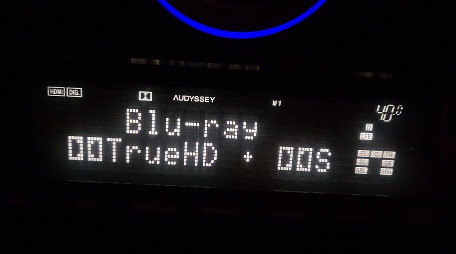

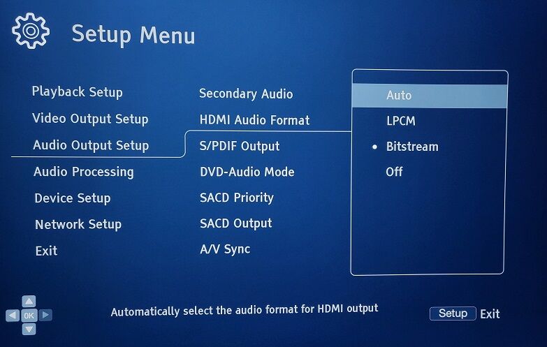

Az Oppo 203 beállításánál az Audio kimenetnél Auto volt nem pedig bitstream. De az Auto beállításnál miért nyúl hozzá?

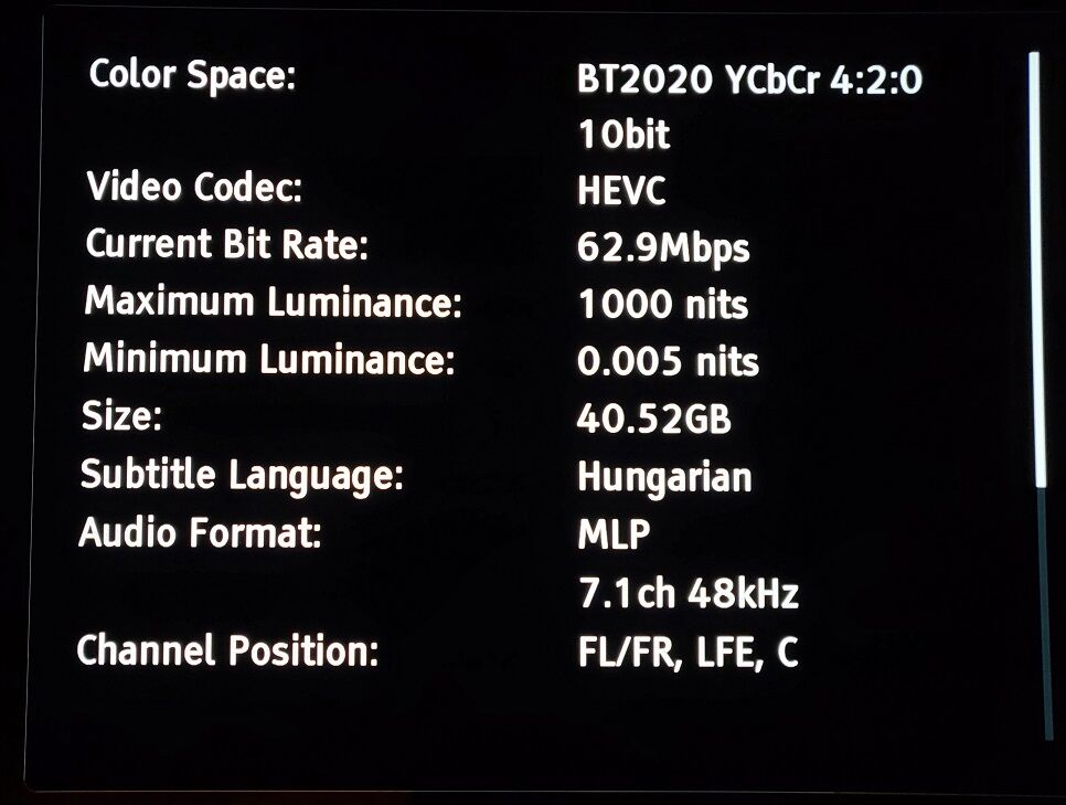

De van még érdekes dolog, mint pl a True-HD hang. Az Oppo azt írja hogy MLP ami azt hiszem megegyezik a PPCM-el és az erősítő már True-HD-nak írja. De van úgy hogy a lejátszó is True-HD-t ír alapba.

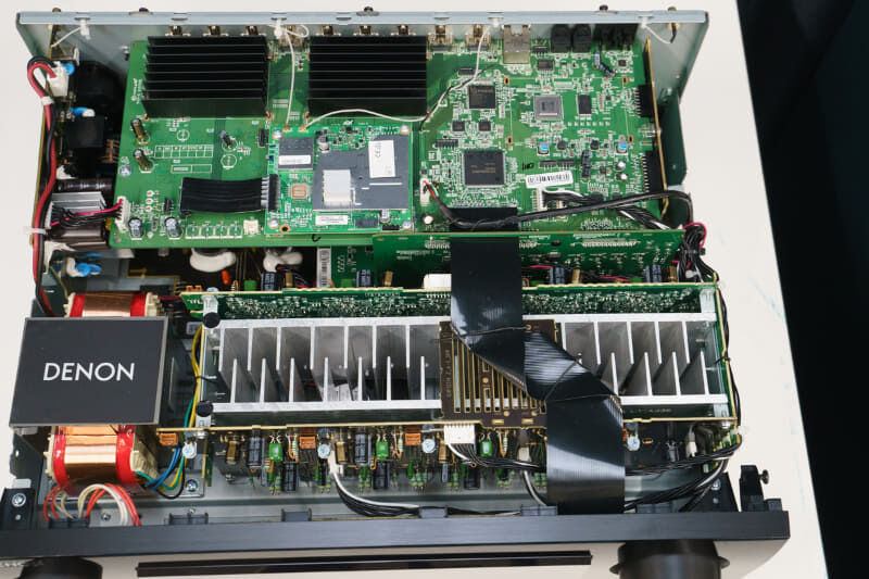

Most lehet kicsit szebb a Denon belső, viszont a Sony lehet okosabban oldotta meg a nagyobb hűtőbordával a hűtést? Bár így meg lehet más alkatrészek amik nem érnek hozzá a nagy hűtőbordához, nem kapnak levegőt.. A fene se tudja... De gondolom azért a Sony odafigyel erre is.
De azért ne hagyd ki azt sem, hogy majd 2x annyiba kerül az említett Denon a Sonytól -ezen az oldalon. Így nNem egy liga a kettő.
És ugyanitt megnézve egy árban hozzá közelálló Denon S970-t, már nem olyan nagy az esztétikai különbség.
