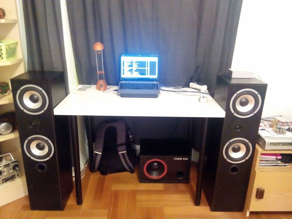

Elgondolkoztam, hogy kéne csinálni már egy normálisabb 2.1-es hangrendszert.
Ami eddig van az egy sztereo Quad 405-ös erősítő, meg két daewoo hangfal.
Jó volna hozzá egy mélynyomó is, amiből kinéztem a Blaupunkt GTB 1200-ast. Viszonylag olcsó is. Ehhez majd csinálok szintén egy végfokot.
A két másik hangszóró/hangfalból milyet vegyek, ami viszonylag olcsó? Akár használtan.
Egyáltelán ez a blaupunkt mély milyen lehet? -

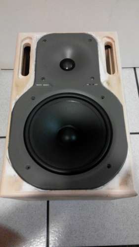

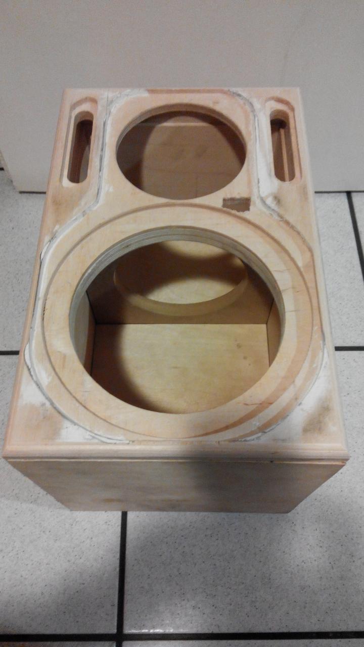

Előlap az egyik enyhén sérült. Ezek mennének az eredeti dobozhoz való nútozás másolásával, vissza az új dobozra. Ha úgy látszik gázos, akkor kap egy elejét is újat.
Csak az egyik doboznak van baja, de hát ha már le van gyártva 1 doboz, nem jó ha különbözik a kettő anyaga. -
Kérdésem az volna milyen hangzásbeli különbség lehetséges ha MDF helyett rétegelt lemezt használok doboz gyártásra.
Gyári Behringer: TRUTH B2031 doboz lenne lemásolva kényszerből. A gyári doboz pince elázás következtében vízzel szívta meg magát és szétdobta. Minden elektronika, hangszórók terén hibátlan maradt, mert nem mélyen volt a vízben. -
