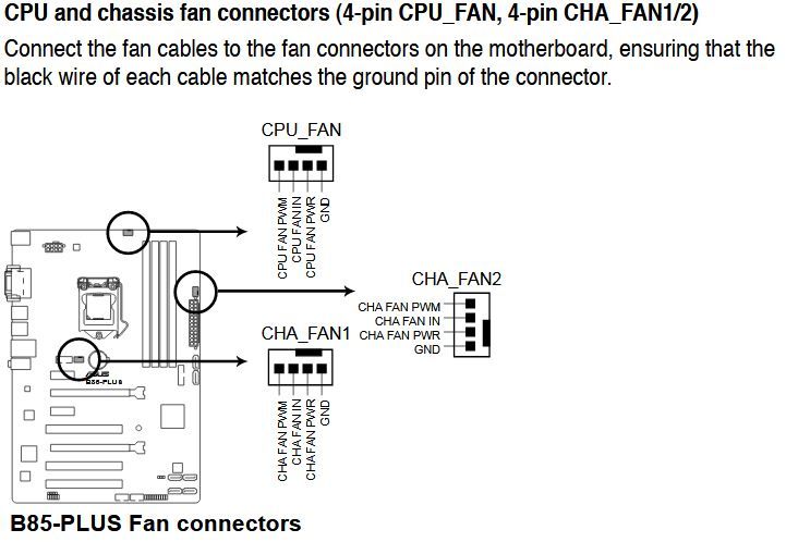

válasz Exodius #31692 üzenetére
Kéne még egy árkeret és a lapod ventialjzatainak lábkiosztása.Megtalálod a User Manualban Internal Connectors fejezetben a ventialjzatok lábkiosztását
-segítség az Összefoglalóban,vagy ha nem vagy biztos benne akkor töltsd fel ide a képet!Szakmai kérdéseket fórumon tedd fel légyszíves,ne privátban!!!!Így másnak is hasznos lehet. 475+3 pozitív 0 negatív

válasz Exodius #32798 üzenetére
Igen,erre.A leírás szerint hybridek a cha_fan aljzatok-tehát 3 és 4 pin is szóba jöhet.Azért ellenőrizd a biosban,hogy van-e lehetőség váltani dc és pwm mód között!!
Elölről elég zárt az a ház,remélem nem túl combos konfig van benne...
Szóval,ha nem kazán a konfig akkor előre 2 db és hátra 1 db 140-st tennék ezekből:
Nanoxia Deep Silence 1100 vagy 1400 rpm
Aerocool Dead Silence 140 (a Black Edition kivételével ledes,3 válaszható szín)
Noiseblocker eLoop B14-2 vagy B14-3
Be Quiet Silent Wings 3 140Alpenföhn Wing Boost 2 Plus 140(csak aminek színes a belseje-a tiszta fekete Pure változat nem)
Alpenföhn Wing Boost 3
Be Quiet Shadow Wings 140 PwmSzakmai kérdéseket fórumon tedd fel légyszíves,ne privátban!!!!Így másnak is hasznos lehet. 475+3 pozitív 0 negatív
