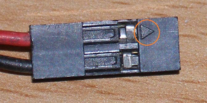

ha szóló a csati, akkor forgasd körbe és keresd a 3szöget

Power gomb:
A kis csati alján minden lehetséges tüske helyén van egy pici, kb 1x1 mm-es lyuk. Ott egy tűvel nyúl be, ezzel a kábelt a csatlakozóval együtt ki tudod húzni a tokozásból és át tudod dugni egy másik helyre.

Ha 3egység hosszú a powa gomb és csak 2 kábel, ugye annyi? Akkor simán törd 2-é a csatit a végén, nekem is úgy van. Utáns meg rádugdosod őket a megfelelő kivezetésre és műxik.

1.A műanyag foglalatból egyszerűen ki lehet venni a tüskét és átrakni egy másikba, csak egy tű kell hozzá.
