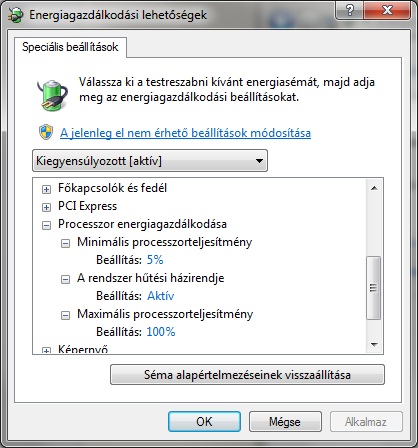

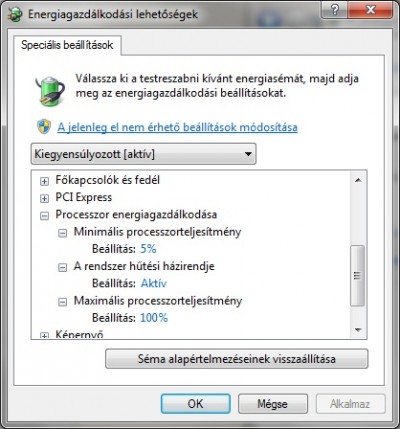

Indítsd el a GTA IV-et maxon, majd az megkínálja a procid
Szerk: Nekem windowsban 4x200 (800Mhz) 0.992V, általában windowsban ezt az értéket látom, (amikor figyelem
, de ez természetes, így kell működnie.Ha megy a játék, akkor nyugodt lehetsz, hogy megy az neked 2600-on, csak nyomsz egy alt-tabot, hogy megnézd az everestet és addigra visszanyomhatja 800-ra. Sokan használják a prime95-öt, töltsd le, indítsd el, 100%-on elkezdi pörgetni a procit. Olyankor a max értékekeket kell látnod everestben. Amennyiben jól működik megnyugodhatsz, jól fog játékok közben is, neki mindegy, hogy prime vagy wow fut
