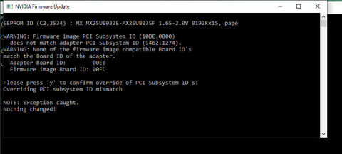

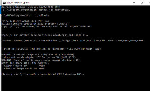

Engem most az foglalkoztat jobban, hogy CMD, parancssorból meg kellene próbálnom felülírni a vbiost. Nem akarom leszedni a kártyát a hűtőről majd újra pasztázni, nem akarok ezért megint elmászni és fizetni, majd vissza ha baj van mindent.
Egyszerűen csak bepötyögni a helyes sorokat és megcsinálni, kihasználni a vga adta teljes lehetőségeket. Elég volt a csökkentett módból.
Megint nézhetek utána mit kell beírnom.....és ha aztán nem jön fel a vga, hogy csinálom vissza? Ami ment előzőekben, sikerült, nem biztos hogy jelenleg is működni fog. Most parázok miatta.

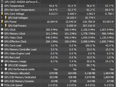

Találtam mást, itt 207W+ a GPU fogyasztás
