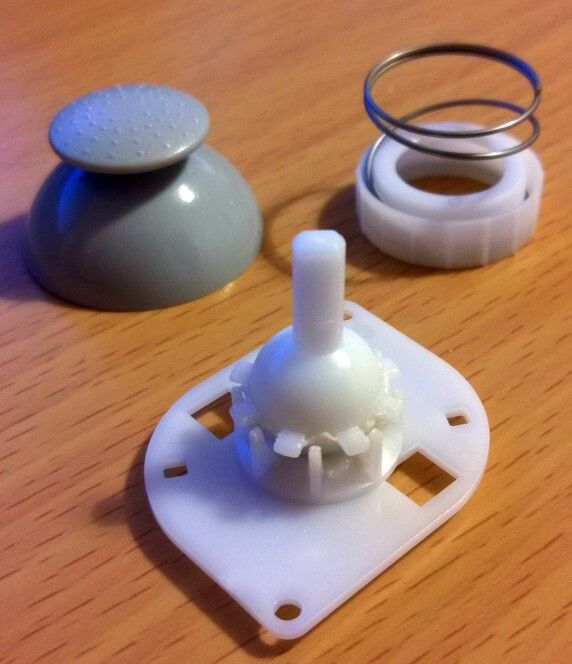

SEGA már csinált egy olyan kontrollert ami SOHA nem fog driftelni. Névlegesen a dreamcast kontrollert. Nulla potencióméter szimplán (asszem) mágneses alapon működik.
Ennyi az egész analog szerkezet: [kép]
A közelebb lévő kis műanyaggömbben van valami aminek a közelségét/mozgását ezek a szenzorok érzékelik ami a lapra van forrasztva: [kép]
Itt nem jelent gondot se a kopás, se a kosz, se a folyadék. Gyakorlatilag nem érintkezik semmivel. Elvileg azért nem használják ezt mert "drága" a gyártás így.

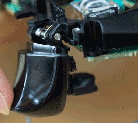

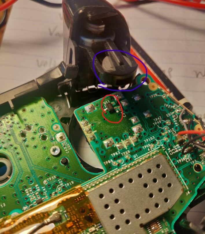

Na de most akkor nézzünk bele egy új Xbox kontroller ravaszába: [kép] [kép]
Ja hogy ez ugyanaz a technika mint a dreamcast kontrolleren?Úgyhogy innentől fogva a probléma megoldható lenne de nem akarják.
