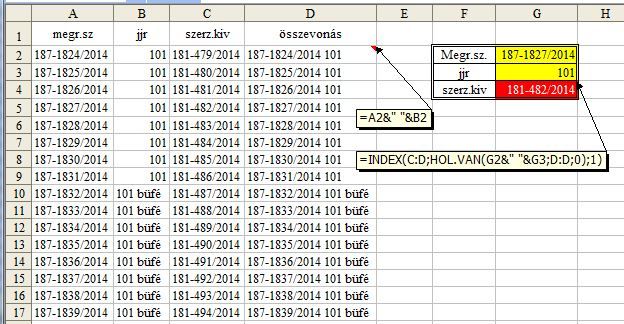

A G oszlopba kigyűjtöd a C egyedi rekordjait (régebbi verziókban Adatok | Szűrő | Irányított, 2007-től Speciális szűrés).
A kép szerinti képleteket beírod az E, F, és I oszlopokba. Azokat a cellákat törölheted, ahol az I oszlopban HAMIS érték van. Kijelölöd az E2:I2 cellákat, Ctrl+ mínusz jel, cellák eltolása felfelé.
Ez utóbbira lehet írni egy makrót. -
