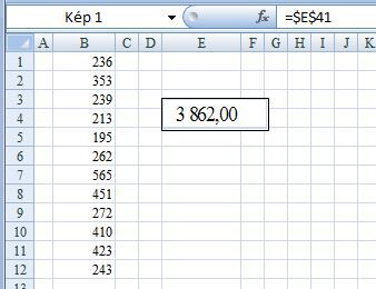

karlkani #26332 üzenetére
Ismered a fényképezőgép ikont?
Ennek a segítségével a képernyőn éppen nem látható, távoli cellát teheted állandóan láthatóvá, illetve olyan helyre vetíted ki, ahol éppen jársz. Területet is kijelölhetsz vele.
Mint látod, a képletet a képernyőn pillanatnyilag nem látható E41 cella tartalmazza, és a B oszlop első 12 értékét összegzi. Követi a változásokat.

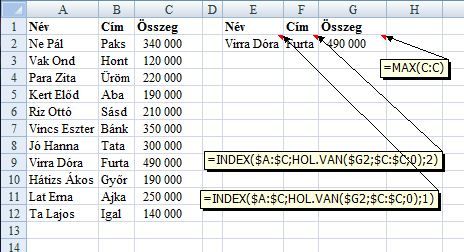

slashing #25958 üzenetére
Ilyen feladatoknál használható.
Amire figyelni kell: ha a felső sor, és/vagy a bal oszlop megnevezései szóközt tartalmaznak, akkor a létrehozott névben a szóköz helyett alsó kötjel lesz. Pl. a Címsor 1-ből Címsor_1 lesz. Ilyen esetben a példa szerinti érvényesítés értékét egy másik cellában szövegfüggvénnyel át kell alakítani a Címsor_1 formára, és erre kell hivatkozni a metszet operátorral. Ez túl bonyolult, érdemes inkább Címsor1 formát alkalmazni, vagy eleve Címsor_1 legyen a sor-, vagy oszlopfejben.
Más függvénybe beágyazva nem próbáltam még, majd később... Avagy: Tiéd a pálya!
